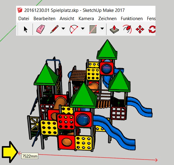

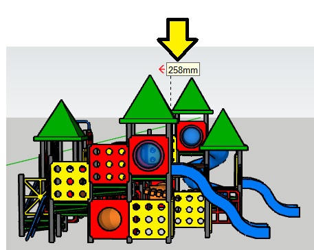

Hallo Leute,
ich bin Norbert und ein blutiger Anfänger hier, ich habe die SketchUp Version Make 2017 unter Win10 zu laufen.
Nun habe ich mir vor geraumer Zeit das Programm installiert und mit einige Sachen "hingebastelt" ohne auf den Maßstab (die Größe) zu achten.
Mein Ziel ist:
mit SketchUp etwas zu entwerfen (zu "bauen"), es abzuspeichern als .obj Datei und diese dann bei
Ultimaker Cura 4.5 wieder einfügen (importieren-exportieren).
mein Problem: Huh
ich entwerfe etwas im SketchUp aber bekomme die Maße nicht hin, nun probiere ich es mit einer Vorlage von hier,
aus dem SketchUp,
aber auch hier bekomme ich die Maße nicht verändert (nachträglich), zum Beispiel in ein Maßstab von 1:160 oder 1:220
Ich lege mal 2 Bilder dazu, zum veranschaulichen.
Es würde mich sehr freuen, wenn mir jemand da helfen könnte (bitte mit Bildern)
und ich hoffe das es nicht kompliziert ist sondern evtl. nur den richtigen "Knopf" klicken?   Smile
es grüßt ganz lieb
Norbert der Anfänger
PS: kann mir jemand das genauer erklären was hier jetzt mit "Umfrage erstellen" genau gemeint ist?
      Ich will nix falsches anklicken, Danke.

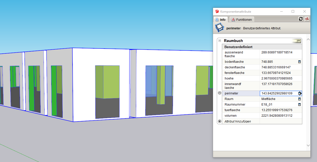

Hallo zusammen
Ich erstelle ein Raumbuch in Sketchup, 19 Stöckiges Gebäude mit verschiedenen Räumen.
Ich erstelle mir also die Raumvolumenkörper und mache Komponenten daraus, in den Raumvolumenkörpern arbeite ich mit verschiedenen Materialien (Fenster, Boden, Decke, Tür, Stellfläche) und mache mir entsprechende Komponentenattribute mit denen ich die Flächen pro Material innerhalb der Komponenete zähle (z.B. =FACEAREA("Boden")*0.0006452)
Das ist natürlich mühsam bei über 200 Komponenten, kennt ihr eine Möglichkeit die Attribute von Komponente zu Komponente zu kopieren?
Weiss Jemand warum ich im IFC Export dann trotzdem Werte wie "101289.609748.885748.885133.6672.967137.172" anstatt "137.17" bekomme?
Grüsse aus der Schweiz

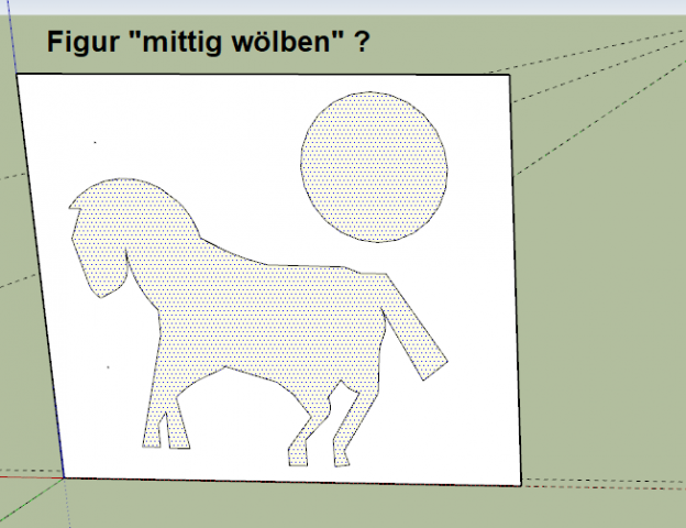

Geschrieben von: rosketch - 08.03.2020 - 20:48 - Forum: Bedienung & Oberfläche - Antworten (5)
SU Make 2017. Ich komme einfach nicht drauf (weil ich es auch noch nie gemacht habe). Eine unregelmäßige Figur oder z.B. einen Kreis oder eine andere Zeichnung "mittig wölben", also dass die Ränder an ihrer Position bleiben aber der Rest der Figur sich zur Mitte hin (oder zu einer anderen gewünschten Stelle) "aufwölbt". Wäre nett wenn es mir jemand zeigen könnte oder Link zu einem Tutorial, vielen Dank, Rolf
PS: es gibt ja das "Verschieben"-Werkzeug - da steht auch "Verschiebt, Dehnt, Kopiert".   Wenn es "dehnt" müsste es damit vielleicht gehen - wie?

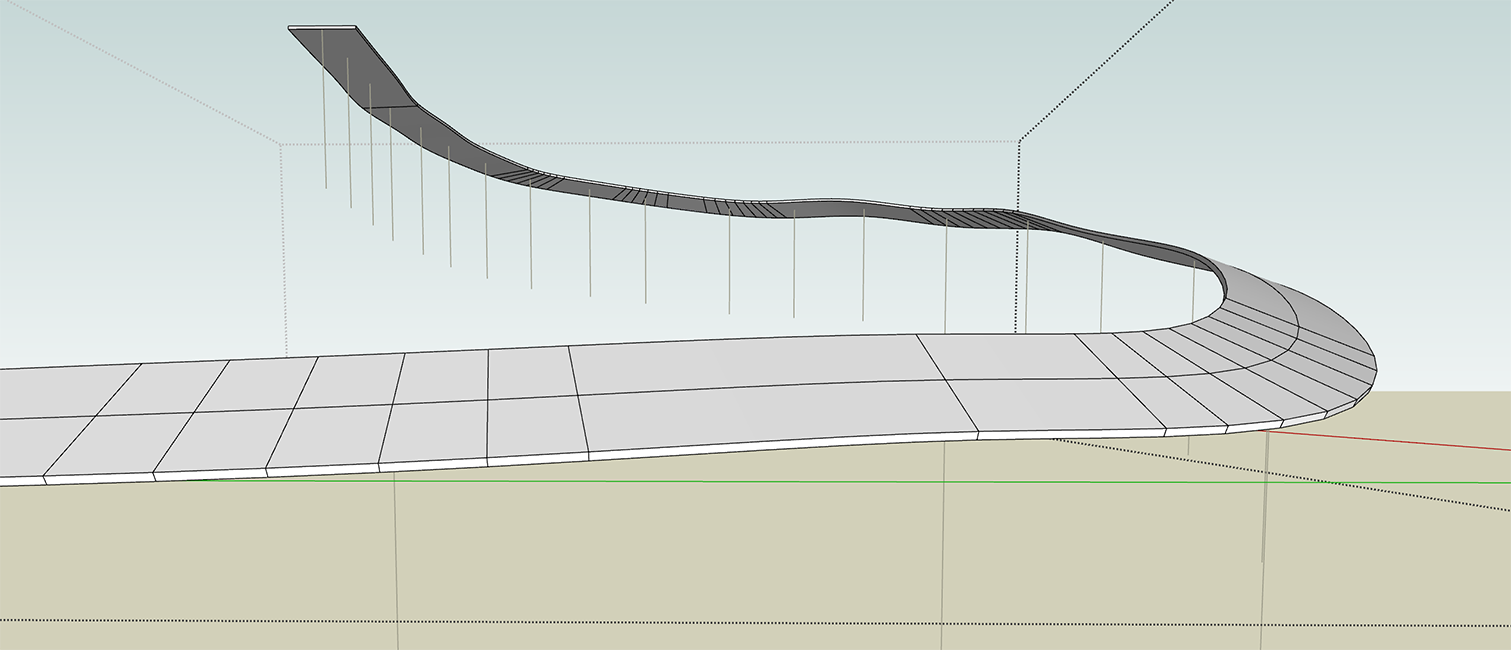

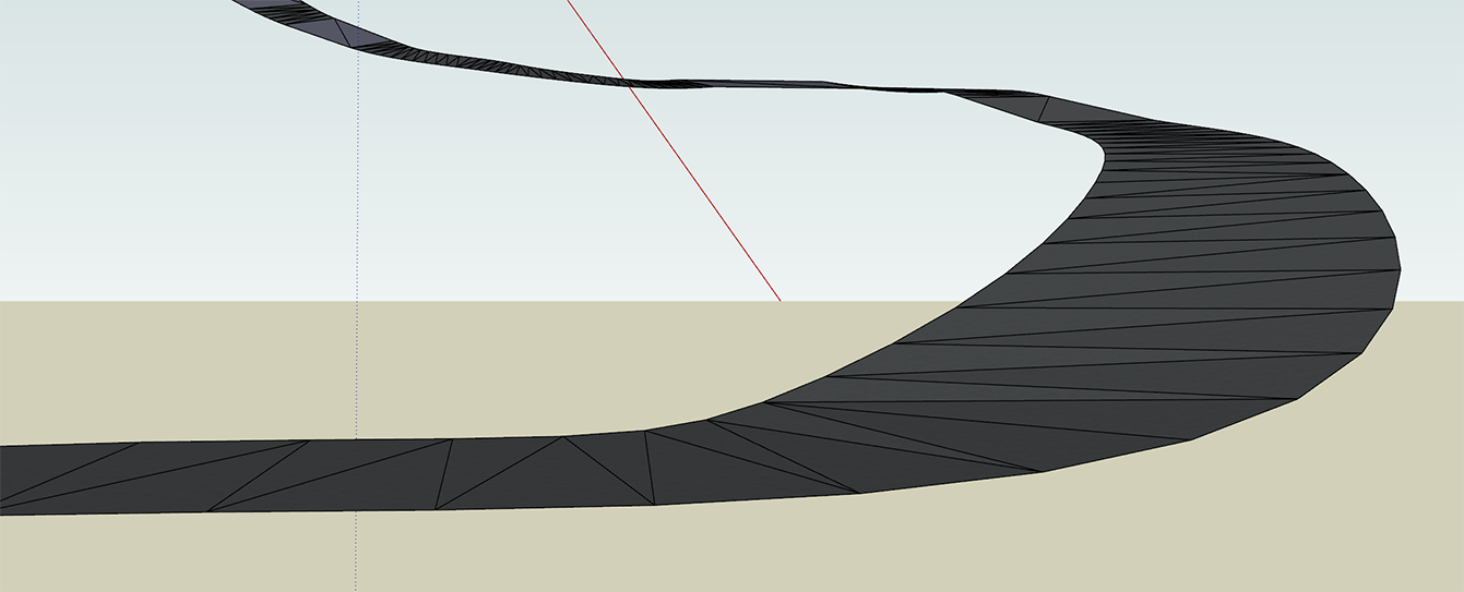

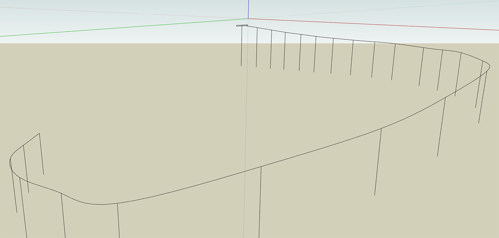

Geschrieben von: PeterBli - 01.03.2020 - 23:10 - Forum: Bedienung & Oberfläche - Antworten (2)

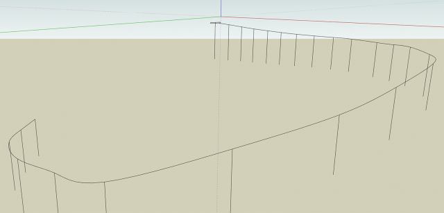

Hallo Forum,
Siehe Screenshots: für ein neues Wohnhaus-Projekt will ich eine Straße erstellen die um einen kleinen Berg herum führt. Mit dem Bezier-Tool habe ich mir die Kurve erstellt (Bild 1), mein Straßenquerschnitt ist ein waagrechtes Rechteck. Verwende ich das Follow me Tool, bekommt die Straße jedoch ein krasses Quergefälle (Bild 2) - das ich nicht haben will. Leider finde ich keine Möglichkeit, das Quergefälle zu beeinflussen.
Ich konnte das Problem lösen, indem ich die Kurve nach Allplan als DXF exportierte. Standardmäßig bringt er mir da auch das heftige Quergefälle, aber in dem Programm gibt es die Möglichkeit beim Erzeugen festzulegen, dass das Quergefälle die Größe 0 haben soll. Zurück als DXF nach SketchUp exportiert und ich hatte meine gewünschte Straße (Bild 3).
Aber hin- und her exportieren nervt. Weiß jemand, wie das in SketchUp funktioniert?
Grüße, Peter
