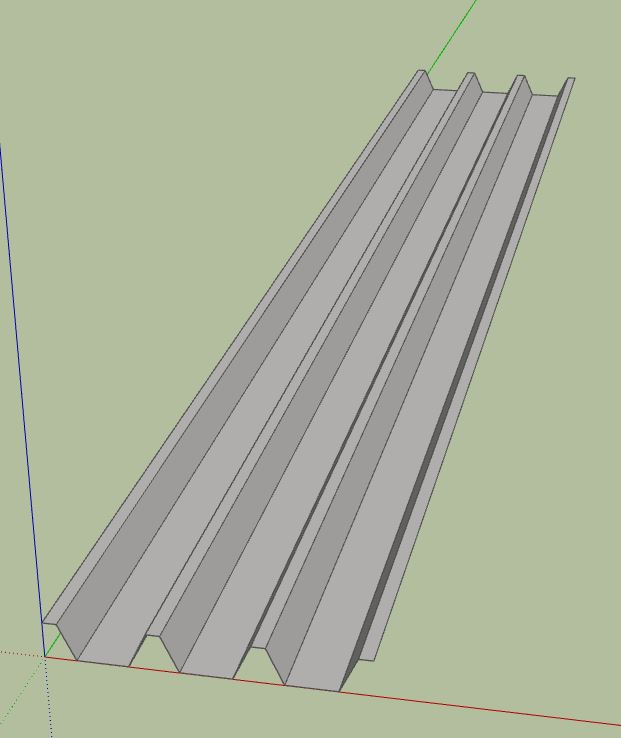

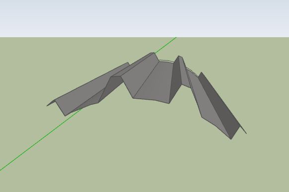

  Trapezbleche biegen
Geschrieben von: joe - 08.01.2022 - 18:15 - Forum: Bedienung & Oberfläche - Antworten (6)
ich möchte gern ein Trapezblech auf eine Rundung bringen.
Hat das schon mal jemand gemacht.
Ich habe die Extensions ShapeBender und TrueBend ausprobiert. Beide funktioniern bei den Blechen nicht. Diese werden nicht gebogen sondern verzerrt.
Bin dankbar für jeden Hinweis.

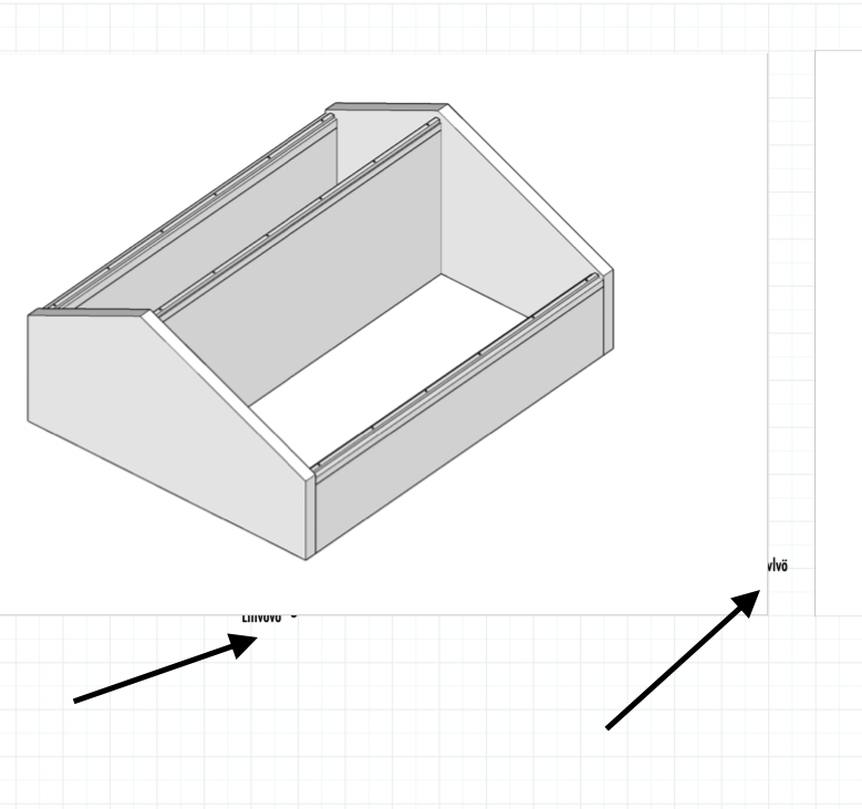

  Layout Beschriftung
Geschrieben von: Sebastian Schulze - 04.01.2022 - 12:44 - Forum: LayOut - Antworten (2)
beim Arbeiten im Layout werden erstellte Beschriftungen von Sketchup-Modell oder einem eingefügten JPG bis zum Rahmen verdeckt. Auch die Funktion "Anordnen im Vordergrund" hilft hier nicht weiter.
siehe auch Anhang
Vermute, dass es eine generelle Einstellung hierfür gibt.
Grüße
Sebastian

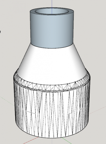

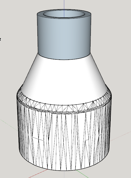

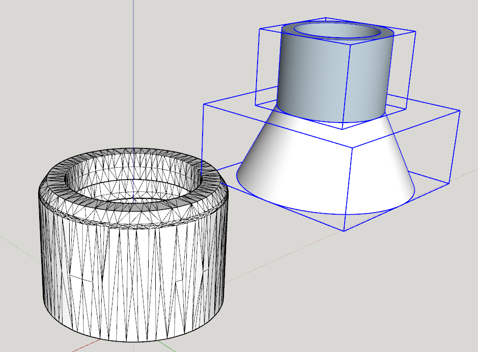

Geschrieben von: AllesMaker - 03.01.2022 - 13:07 - Forum: 3D-Druck - Antworten (8)
Hallo liebes Forum.
Gesucht habe ich schon, wurde aber leider nicht fündig. Nachdem ich Sketchup seit einigen Wochen schon erfolgreich fürs Basteln benutze, versuche ich mich jetzt am 3D Druck.
Und habe ein Problem mit dem Ausrichten und Zentrieren von Objekten, und bisher noch nicht herausgefunden, wie ich das lösen kann. Vielleicht hat hier einer von Euch gute Tipps / Howto für mich?
Ich möchte zwei selbst in Sketchup gezeichnete Objekte (Zylinder- und Kegelstück) mit einem importieren STL Stück zentriert ausrichten, so dass ich letztlich ein gesamtes STL exportieren und drucken kann.
Doch wie mache ich das, wenn ich bei dem STL Objekt keinen vorgegebenen Mittelpunkt habe und es aus endlos vielen Teilobjekten bzg Vektoren besteht? In anderen Programmen kann man ein Objekt auswählen und an einem anderen Objekt ausrichten/zentrieren. In TinkerCAD z.B. geht es super easy.
Aber wie geht das in Sketchup?
(im oberen Screenshot habe ich von Hand versucht auszurichten, aber das ist niemals exakt)
