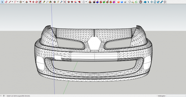

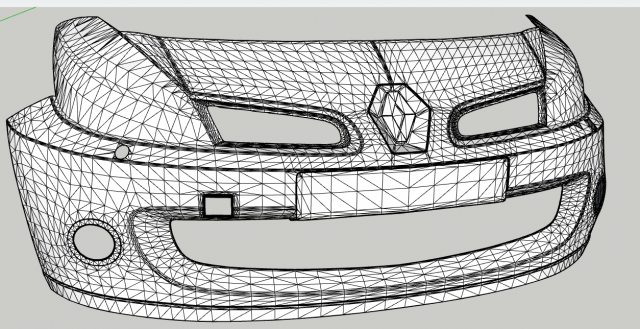

Moin Moin,

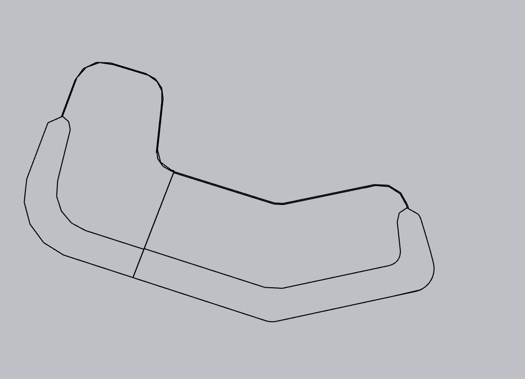

ich habe einen Rennwagen, für den soll via Großformatdrucker eine neue Front gedruckt werden.
Das hat den Hintergrund, da wir so die Front komplett an unsere Anforderungen anpassen können und dennoch im Reglement bleiben können, da gefordert ist dass die Teile aus dem originalem Material sein sollen. Der Hersteller verwendet für diese Teile PETG.
Bislang habe ich Sketchup Pro 2019 immer für Möbelbau verwendet und habe bereits ein wenig Erfahrung mit diesem Programm jedoch sonst mit 3D Bearbeitung relativ wenig.

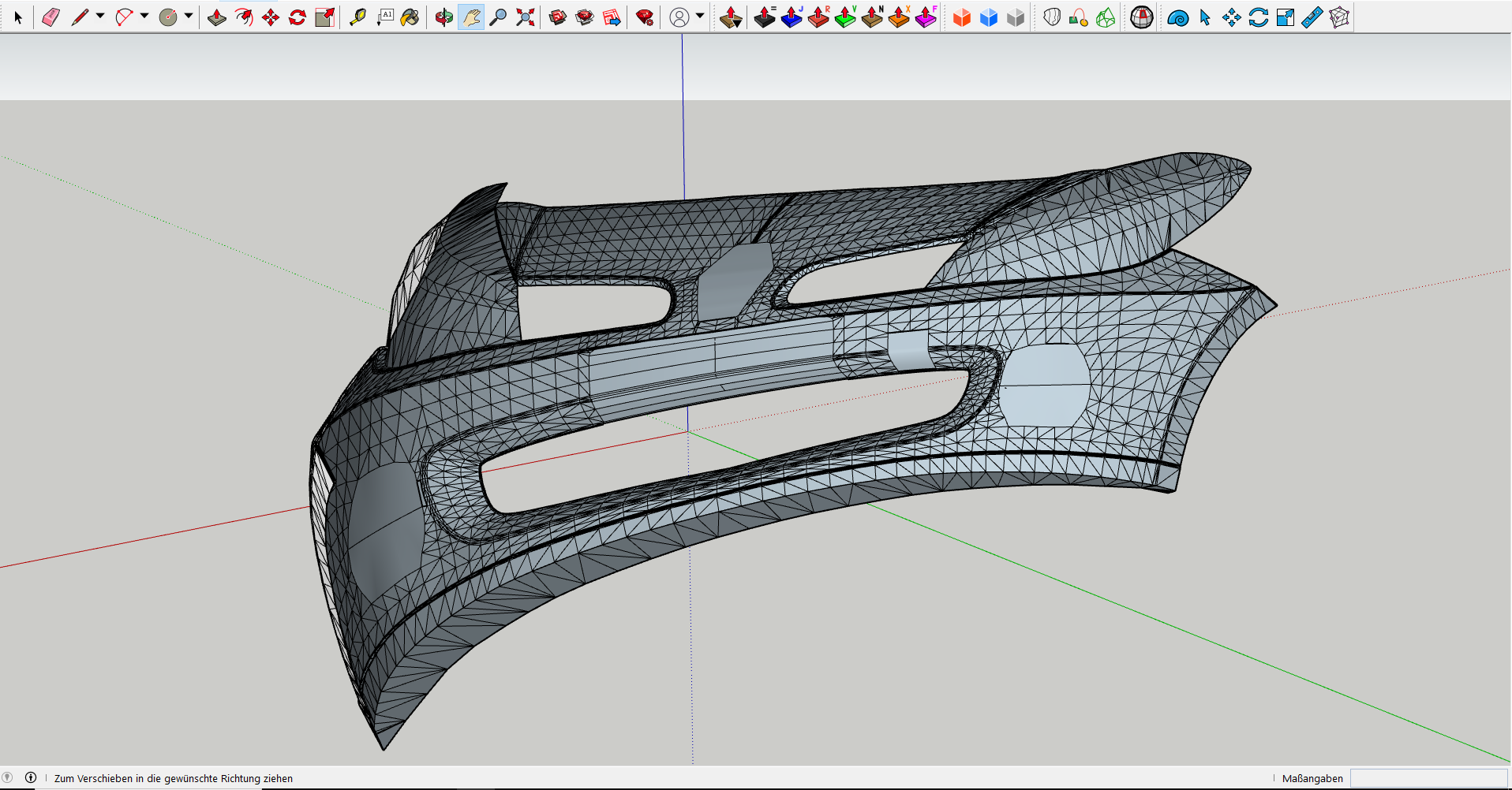

Wir haben mittlerweile einen Scan des Fahrzeug von Außen gemacht, diesen auf das betroffene Bauteil reduziert, dort dann die Anpassungen vorgenommen wie wir sie benötigen und jetzt versucht Tiefe zu dem Modell hinzuzufügen. Versucht habe ich es mit Artisan und Fredo JointPushPull. Bei letzterem zerschießt es das Modell vollumfänglich und mit Artisan bin ich zu überhaupt keinem Ergebnis gekommen. Vermutlich fehlt mir da das Know-How und daher auch meine Anmeldung hier im Forum.
Skalierung ist noch nicht ganz passend, da wir auch noch am Fahrzeug etwas machen.
Das war der Ausgangspunkt
Soweit bin ich nun mit Sketchup und Curviloft gekommen. Wie man hoffentlich sehen kann ist das nur eine Außenhaut und kein Körper. Das würde ich gerne ändern.
Ich habe euch hier auch nochmal die Datei eingefügt.
.skp   Rennwagen Front.skp (Größe: 7,45 MB / Downloads: 254)
Ich bedanke mich bereits für jegliche Hilfe. Ich weiß Sketchup ist jetzt vielleicht nicht das beste Programm dafür aber dass einzige wo ich nicht bei Null anfangen muss.

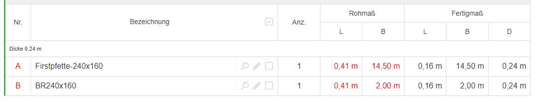

in SketchUp habe ich ein Scheunendach aus Holz konstruiert. Benutze dazu auch OpenCutList und hab mir vor kurzen Quantifier-Pro-v1.2.4 und ProfileBuilder-v4.0.3 zugelegt.
Nun habe folgendes Problem die Balken habe ich im ProfileBuilder-v4.0.3 erstellt mit den Maßen Breite, Höhe, Länge 0,16m x 0,24m x 14,50m
in OpenCutList wird die Länge 14,50m in der Spalte Breite und die Breite 0,16 m in der Spalte Länge angezeigt.
Irritierend ist auch, dass ich die Länge des Balkens mit 14,50m auf der roten Achse erstellt aber in den Komponentenattributen die 14,50m in den Größenattributen auf der grünen Achse steht. Warum?
Wenn ich in OpenCutList die Länge mit der Breite tausche wird in OpenCutList es richtig angezeigt aber dann habe ich das Problem mit Quantifer Pro in der Länge wird irgend ein Wert ersetzt aber nicht die korrekte Länge.
Und wenn ich in OpenCutList die die Automatische Orientierung der Teile einschalte wird die Länge wohl richtig platziert, es wird aber auch die Dicke mit der Breite vertauscht.
Ich würde gerne die Länge von 14,50m in der richtigen Spalte haben und die Dicke von 0,24m da wo sie jetzt steht. Siehe beigefügte Hardcopy.
Ich hab schon vieles durchprobiert bekomme es aber nicht gebacken geht das auch nicht was ich da will.
PS: Ich habe jetzt bemerkt, das es offenbar am Profile Builder liegt der immer auf der grünen Achse anlegt. Werde mich auch an mind.sight.studios wenden. Vielleicht hat ja doch jemand einen Tipp

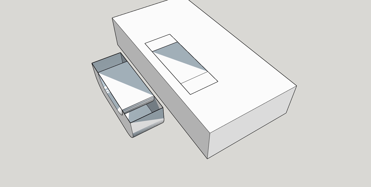

Ich möchte auf eine Platte ein Kabel mit Kabelbinder befestigen. Deshalb habe ich wie auf dem Bild zu sehen eine Gruppe gezeichnet, die in die Platte eingelassen werden soll. Wenn ich aber beide Teile später verbinden will, benötige ich zwei Volumenkörper. Wie bekomme ich aus der Gruppe einen Volumenkörper.
Freundliche Grüße
Franz

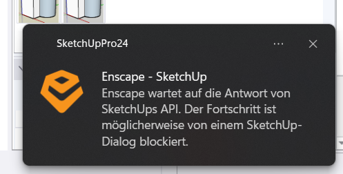

seitdem ich die neue Version SketchUp 2024 installiert habe bekomme ich immer beim Rendern mit Enscape diese Hinweis-Meldung:
Zitat:"Enscape wartet auf die Antwort von SketchUps API. Der Fortschritt ist möglicherweise von einem SketchUp-Dialog blockiert."
Kann mir jemand helfen was das bedeutet?
