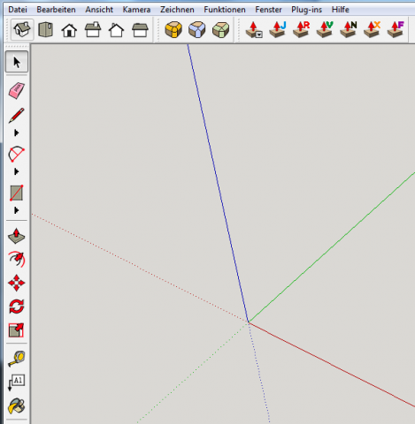

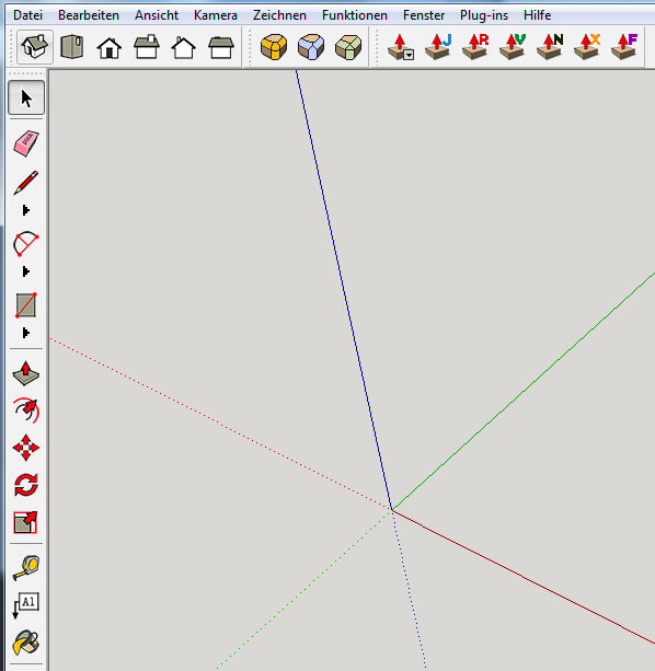

  Desktop Auflösung
Geschrieben von: Ulrich Wolf - 23.04.2014 - 17:39 - Forum: Meta - Antworten (2)
als Screen meine bevorzugte Auflösung und weiterer Screen wie dann das Forum bei mir aussieht, übrigens bevorzugt arbeite ich im Fenstermodus. Für mein Spiel wird die Auflösung 1680x 1050 automatisch beim laden des Spiels vorgehalten.
Welche Auflösung wäre denn für dieses Forum die optimale damit man den Text auch bis zum Ende lesen kann.....Confused

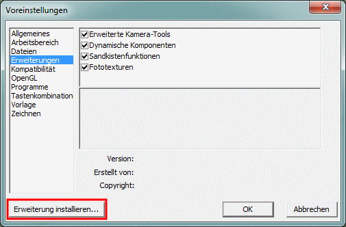

Information FAQ : Plugin-Installation
Geschrieben von: Techie - 23.04.2014 - 16:03 - Forum: Erweiterungen - Antworten (1)
Plugins sollten bevorzugt bei Verwendung administrativer Rechte installiert werden:
- Win Vista/7/8/10: "Rechtsklick auf SketchUp > Als Administrator ausführen
- Win XP: "Rechtsklick auf SketchUp > Ausführen als... Administrator"
- Mac OS X: Benutzer hat standardmässig admin. Rechte
Um in SketchUp externe Plugins bzw. Erweiterungen zu installieren, sind - abhängig von der verwendeten SketchUp-Version und Plattform (Win/Mac) - folgende Vorgehensweisen möglich:

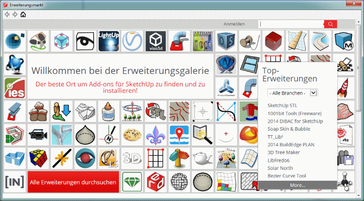

• SketchUp Extension Warehouse
Ab der SketchUp-Version 2013 können alle im offiziellen SketchUp Extension Warehouse befindlichen Plugins einfach per "Fenster > Extension Warehouse" (vormals Erweiterungsmarkt) installiert werden. Ein Konto bei Trimble oder Google wird dafür benötigt.
- alle kompatiblen Plugins können per "Alle installieren" aus der Liste der bereits installierten Plugins gleichzeitig installiert werden
- alle nicht kompatiblen Plugins können jeweils einzeln installiert werden

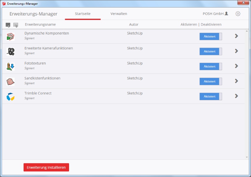

• RBZ-Format
Ab der SketchUp-Version 8 (M2) können Plugins als RBZ-Datei (RuByZipped) installiert werden:
– SketchUp 2017+
- Windows: "Fenster > Erweiterungs-Manager..."
- Mac OS: "SketchUp > Erweiterungs-Manager..."

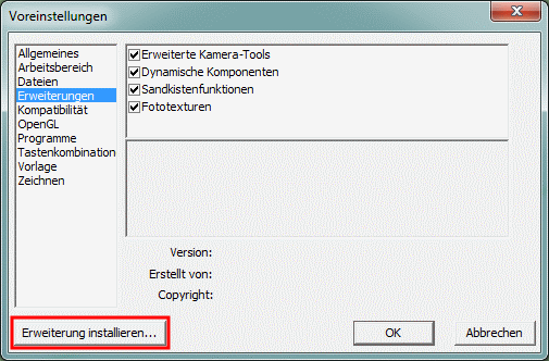

– SketchUp 8 - 2016
- Windows: "Fenster > Voreinstellungen > Erweiterungen > Erweiterungen installieren..."
- Mac OS: "SketchUp > Voreinstellungen > Erweiterungen > Erweiterungen installieren..."
• ZIP-Format
Bei einem Plugin als ZIP-Archiv (= RB-Datei(en) plus Verzeichnis) kann manuell die Datei-Erweiterung* von .ZIP nach .RBZ geändert und dann wie das obige RBZ-Format installiert werden.
*Die Datei-Erweiterung von Dateien ist nur dann sichtbar, wenn in den Ansichts-Optionen des Datei-Managers des verwendeten Betriebssystems auch aktiviert:
- Windows-Explorer (W7): die Option "Start > Alle Programme > Windows-Explorer > Organisieren > Ordner- und Suchoptionen > Ansicht > Erweiterungen bei bekannten Dateitypen ausblenden" deaktivieren
- Mac OS Finder: die Option "Einstellungen > Alle Suffixe einblenden" aktivieren
• RB/RBS-Format (nicht empfohlen)
Um Plugins im nativen RB-Format (RuBy) oder im verschlüsselten RBS-Format (RuByScrambled) zu installieren, die RB/RBS-Datei(en) manuell per Windows Explorer (ggf. Ansichts-Optionen anpassen) in das SketchUp Plugin-Verzeichnis kopieren:
Pfade:
– SketchUp 2014+
Windows 7/8/10
Code:
C:\Users\<Benutzername>\AppData\Roaming\SketchUp\SketchUp 201#\SketchUp\Plugins
(Windows-Suche: "%APPDATA%")
Windows XP
Code:
C:\Dokumente und Einstellungen(Documents and Settings)\<Benutzername>\Anwendungsdaten(Application Data)\SketchUp\SketchUp 2014\SketchUp\Plugins
Mac OS
"Wahl-Taste > Gehe zu:"
für aktuellen Benutzer:
Code:
<Benutzername>/Library/Application Support/SketchUp 201#/SketchUp/Plugins
für alle Benutzer:
Code:
<Datenträger>*/Library/Application Support/SketchUp 201#/SketchUp/Plugins
*Hauptordner des Datenträgers nicht das Benutzerverzeichnis
– SketchUp 2013
Windows
Code:
C:\Programme (x86)\SketchUp\SketchUp 2013\Plugins
Mac OS
Code:
<Benutzername>/Library/Application Support/SketchUp 2013/SketchUp/Plugins
für alle Benutzer:
Code:
<Datenträger>*/Library/Application Support/SketchUp 2013/SketchUp/Plugins
– SketchUp 8
Windows
Code:
C:\Programme (x86)\Google\Google SketchUp 8\Plugins
Mac OS
Code:
<Benutzername>/Library/Application Support/Google SketchUp 8/SketchUp/plugins/
für alle Benutzer:
Code:
<Datenträger>*/Library/Application Support/Google SketchUp 8/SketchUp/plugins/
Für die Installation von Ruby-Skripten im RB/RBS-Format ist ein SketchUp-Start mit administrativen Rechten empfohlen.
• Ruby-Konsole
Um den korrekten Pfad zum SketchUp Plugin-Verzeichnis zu ermitteln, kann per "Fenster > Ruby-Konsole" folgender Befehl abgesetzt werden:
Code:
Sketchup.find_support_file('Plugins')
oder das Plugin-Verzeichnis im Datei-Manager geöffnet werden:
Code:
UI.openURL("file://#{Sketchup.find_support_file('Plugins')}")
Um die Plugins komplett zu deaktivieren/aktivieren:
– deaktivieren
Code:
Sketchup.plugins_disabled=true
– aktivieren
Code:
Sketchup.plugins_disabled=false
Um die Plugins zu deaktivieren/aktivieren ist ein Neustart von SketchUp notwendig.
Um zu prüfen, ob die Plugins deaktiviert sind:
Code:
is_disabled = Sketchup.plugins_disabled?
• Tools
– Extensions Path
Mit dem 'Extensions Path' Plugin kann der Pfad zum SketchUp Plugin-Verzeichnis direkt aus dem SketchUp Erweiterungen-Menü sowohl angezeigt als auch im Datei-Browser geöffnet werden:
.rbz   Extensions_Path.rbz (Größe: 1,18 KB / Downloads: 882)
– Simple Plugin Installer
Mit ThomThoms 'Simple Plugin Installer' Plugin können Plugins nicht nur im RBZ-Format sondern auch im ZIP- und RB/RBS-Format direkt aus dem SketchUp Erweiterungen-Menü installiert und per Aufruf des SketchUp Erweiterungen-Dialoges verwaltet werden:
[Bild: SimpleInstaller.png]

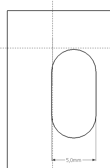

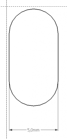

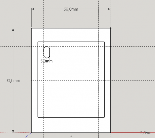

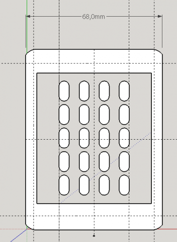

  Sacklöcher
Geschrieben von: RC23 - 21.04.2014 - 16:24 - Forum: Bedienung & Oberfläche - Antworten (3)
Hier der aktuelle Konstruktionsstand des Neo3:
Fertig sieht er wie folgt aus: http://www.audax-speaker.de/index.php?mo...gory%5D=11
Was nun ansteht, sind die Sacklöcher (nicht lachen, die heißen so). Habe mir dazu die Komponente Sackloch geschaffen und möchte diese mit dem Neo verschmelzen, dann radieren, damit das Sackloch entsteht. Doch das klappt noch nicht so.
Beide Objekte Neo und Sackloch verbinden sich nicht. Ziehen und Drücken hilft auch nicht weiter. Wie geht´s besser?
Rüdiger

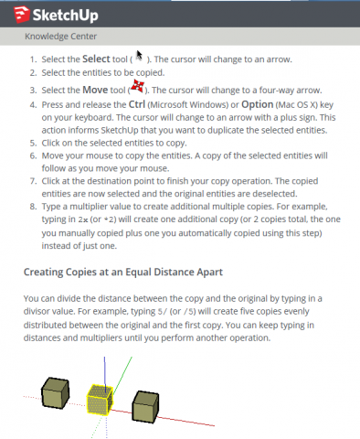

  Objekte auf definierter Länge verteilen
Geschrieben von: RC23 - 21.04.2014 - 11:40 - Forum: Bedienung & Oberfläche - Keine Antworten
Das Verteilen von Objekten auf definierter Länge wollte bei mir anfangs nicht arbeiten. Mein Workflow, wo es nun funktioniert:
Objekt auswählen
Kopierwerkzeug auswählen und auf Objekt ziehen
Mit STRG auf Kopieren umschalten, + Zeichen erscheint
Return
Objekt verschieben... schwarze Kopie wandert auf Bezugsachse
Return
Im Kontrollfeld Entfernung ändern auf "/[Faktor]", wobei [Faktor] Anzahl der Objekte zwischen dem Original (Blau) und Kopie (Schwarz) entspricht +1 für die Kopie.
Return
Objektkopien erscheinen. Rolleyes
In SketchUp 8 war es statt der Return- wohl die ALT-Taste. Hatte ich so aus dem Tutorial von Olaf Giermann übernommen. Im SketchUp Knowledge Center steht es richtig, wenn man es genau liest:
Rüdiger

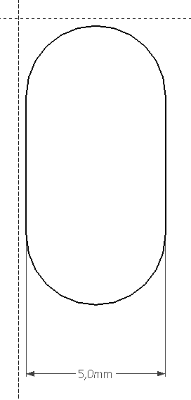

  Komponente an Hilfslinie ausrichten
Geschrieben von: RC23 - 20.04.2014 - 19:55 - Forum: Gruppen & Komponenten - Antworten (1)
Entwerfe gerade eine Nachbildung des Neo3 von Bohlender & Gräbner, der ein sogenannter Magnetostat ist. Magnetostaten sind eine Lautsprechertechnologie, bei der in einem Magnetfeld eine Kunststofffolie Folie schwingt, auf der eine elektrisch leitende Bahn mäanderhaft angeordnet ist. http://www.fairaudio.de/hifi-lexikon-beg...ahler.html
Der Neo3 sieht so aus: http://www.audax-speaker.de/index.php?mo...gory%5D=11
Die Durchbruchsöffnungen habe ich als Komponente angelegt: Rechteck plus zwei angesetzte Halbkreise. Um sie sauber zu verteilen, habe ich Hilfslinien angebracht. Nun möchte ich, daß sich die Komponente an den Hilfslinien fängt und einrastet. Doch das tut sie nicht. Je nach Vergrößerung der Zeichnung sitzt die Komponente links oder rechts von der Hilfslinie. Dieses Wandern der Komponente überrascht mich.
Wie kann ich die Komponente exakt einrasten lassen?
Rüdiger
