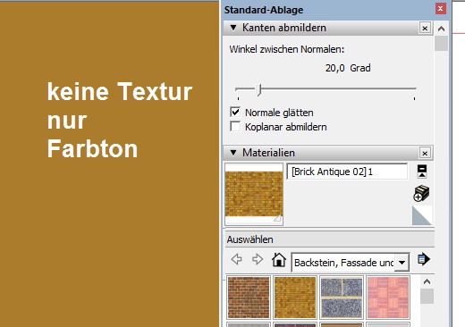

  Farbton statt Textur - nach JPG nach SKM Konvertierung
Geschrieben von: jusi - 11.03.2016 - 21:51 - Forum: Bedienung & Oberfläche - Antworten (1)

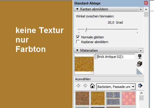

Hallo, habe einen freundlichen Link von User Ulrich Wolf (danke!) nachvollzogen in dem angezeigt wird, wie man Texturen abspeichert (jpg nach skm). Das hat auch fast funktioniert, aber jetzt kriege ich überhaupt keine Texturen mehr "aufgemalt" sondern nur noch die entsprechenden Farbtöne. Kann also Sketchup im Moment nicht mehr (für Texturen) verwenden - wie kann ich das korrigieren?
dieser Link:
http://www.segeln-mediterran.de/blog/?p=4153
LG Jusi

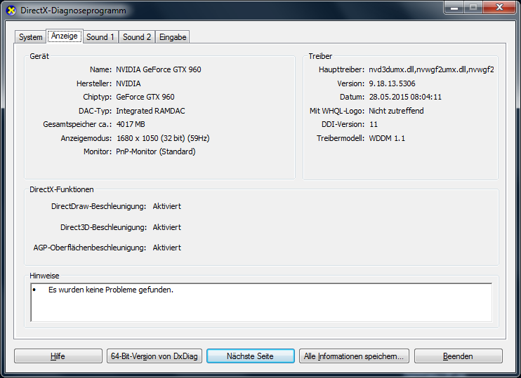

Information FAQ : Bildschirm-Ausgabe
Geschrieben von: Techie - 11.03.2016 - 15:53 - Forum: Hardware - Keine Antworten
SketchUp verwendet den OpenGL-Industriestandard für die beschleunigte 3D Bildschirm-Ausgabe per Prozessor der Grafikkarte (GPU).
Sollten Darstellungs-Fehler bei der Bildschirmausgabe aber auch bei dem Ausdruck oder dem Export in Raster-Formaten (PNG, JPEG, TIFF, BMP) auftreten, sollte zuerst der Treiber der verwendeten Grafikkarte upgedatet werden:
.................................................................................nVidia : GeForce/Quadro
.................................................................................AMD/ATi : Radeon/FirePro/FireGL
.................................................................................intel : Iris/HD
.................................................................................Apple
Da bei Notebooks teilweise Treiber-Varianten des Herstellers mit spezifischen Anpassungen (zwecks z.B. Reduzierung von Stromverbrauch/Kühlung per Untertaktung der GPU) verwendet werden, die Service-Seiten des Notebook-Herstellers bezüglich der aktuellen Treiber-Version prüfen bzw. ein verfügbares Support-Programm des Herstellers laufen lassen.
Tipp: um die verwendete Grafikkarte und Treiber-Version auf Windows-Systemen zu ermitteln, kann das Windows Support-Programm 'DxDiag' verwendet werden. Dazu im Windows-Suchfeld "dxdiag" eingeben und das dann angezeigte Programm "dxdiag.exe" starten, auf der Registerkarte "Anzeige" werden Hersteller und Modell des Grafik-Prozessors und die installierte Treiber-Version angezeigt:
Alternativ kann auch das Programm "msinfo32.exe" verwendet werden (s. "Komponenten > Anzeige").

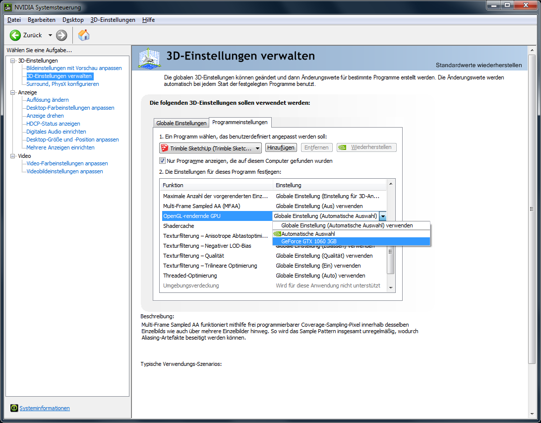

Achtung: bei Windows-Systemen mit einer dedizierten Grafikkarte und einer integrierten Onboard-Grafikausgabe sicherstellen, dass in den Einstellungen des Grafikkarten-Treibers SketchUp auch für die Verwendung der dedizierten Grafikkarte konfiguriert ist.
Dazu die "nVidia Systemsteuerung" per Rechtsklick auf den Desktop öffnen und unter "3D-Einstellungen > 3D-Einstellungen verwalten" auf der Registerkarte "Programmeinstellungen" als Programm "SketchUp" auswählen und als "bevorzugten Grafikprozessor" den "nVidia Hochleistungs-Prozessor" auswählen:

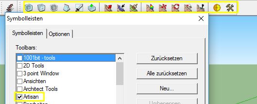

ich habe mir heute von Ucation die Artisan Trial v.1.2.4 heruntergeladen. Allerdings kann ich sie nicht so einbinden das sie als 15 Tage Version free erkannt wird. Was mache ich da falsch, schonmal danke für Eure Hilfen. Anbei mal Screen von wo ich gesaugt habe und dann wie es sich in SU2016 MAKE bei mir zeigt. Wenn ich bei "Anicht" die Symbolleiste öffne sind die Button eigentlich "aktiv" gekennzeichnet, beim schließen sind die Button leider deaktiviert...
scheinbar habe ich das Plugin schonmal gehabt Huh
so nun freigeschaltet, PayPal machts möglich. Smile
letztendlich kann das alles auch gerne gelöscht werden, danke Shy

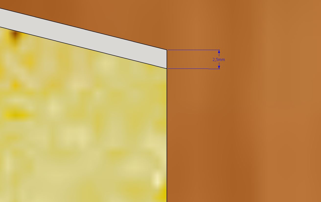

  Einstellen eines Fräskopfes: Versuch einer virtuellen Lösung
Geschrieben von: Aloha - 11.03.2016 - 11:33 - Forum: Bedienung & Oberfläche - Antworten (4)
da ich mal wieder nicht klar komme mit der Höheneinstellung (mit einem Probestück klappt es tadellos: ich fräse ein Probebrett, schneide ein kleines Stück davon ab und führe dieses Stück um 180 Grad gedreht an das Probestück heran und beide Bretter ergeben eine Fläche ohne Absatz zwischen den zu verleimenden Stücken).
Mit den "richtigen" Brettern funktioniert es aber einfach nicht.
Daher bin ich auf die Idee gekommen, die Einstellungen mal zu virtualisieren, mit Sketchup. Siehe angehängte Sketchupdatei und 2 screenshots.
Virtuell funktioniert das, ausser dass immer - da kann ich die Einstellung des Messers durch vertikales Verschieben verändern wie ich will- eine Ungenauigkeit von 2.5mm bleibt.
Meine Frage: kann es sein dass Sketchup nicht genauer zeichnet (vielleicht in den Einstellungen ajustierbar; allerdings habe ich keine solche Einstellung gefunden) oder dass es ein Netz an unsichtbaren Punkten gibt wo die gezeichneten Objekte einrasten?
Ich freue mich auf eure Antworten!
Aloha

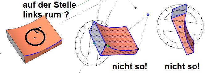

  Objekt dreht sich nicht wie gewünscht
Geschrieben von: jusi - 10.03.2016 - 19:36 - Forum: Bedienung & Oberfläche - Antworten (4)
Hallo, leider kriege ich meine Objekte nicht "auf der Stelle einfach etwas links rum gedreht" - siehe Beispiel. Sie drehen sich in alle Himmelsrichtungen, nur nicht wie ich möchte. Irgendwas ganz Triviales mache ich sicher falsch. LG Jusi
