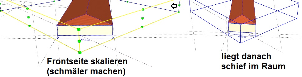

  Skalieren erzeugt "Schieflage"
Geschrieben von: jusi - 07.05.2016 - 10:19 - Forum: Bedienung & Oberfläche - Antworten (7)
Hallo, ich möchte ein Gebäude einseitig (nur Frontseite) skalieren (schmäler machen). Was ich auch mache, präzise und langsam die Linie entlang ziehen, danach
a) ist das Modell immer insgesamt skaliert, nicht nur die Frontseite
oder
b) liegt das Modell immer etwas schief im Raum
Daher zwei Fragen:
zu a) welchen Anfasspunkt wähle ich oder was muss ich in welcher Reihenfolge ins Eingabefenster eingeben, damit nur die Front skaliert wird?
zu b) gibt es einen Trick, genau die Waagerechte zu treffen bzw. nicht zu verlassen (die Null-Ebene/Linie oder wie man das nennen mag) um so die Schieflage zu vermeiden?
Vielen Dank, LG Jusi.

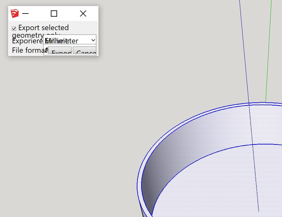

  HiDPI - Probleme mit den Plugin-Fenstern
Geschrieben von: TConnect - 05.05.2016 - 17:58 - Forum: Erweiterungen - Antworten (3)
ich habe ein ASUS Zenbook mit einer Auflösung von 3200x1800 Pixeln und nutze diese auch. Allerdings ist es so, dass ich aus SketchUp (2016x64Bit auf Win10) gerne STL Dateien exportieren, doch das Plugin scheint nicht zu verstehen, dass ich eine so hohe Auflösung habe, bzw. dass ich meinen Monitor (die Größe der Schriftarten/Apps)  auf 225% gestellt habe, da man ansonsten nichts mehr erkennen würde. Das sorgt allerdings in dem Plugin dafür, dass die Komponenten komplett zusammengestaucht und somit nicht mehr bedienbar sind. Kann man das irgendwie korrigieren?
Liebe Grüße
Tim
