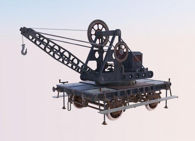

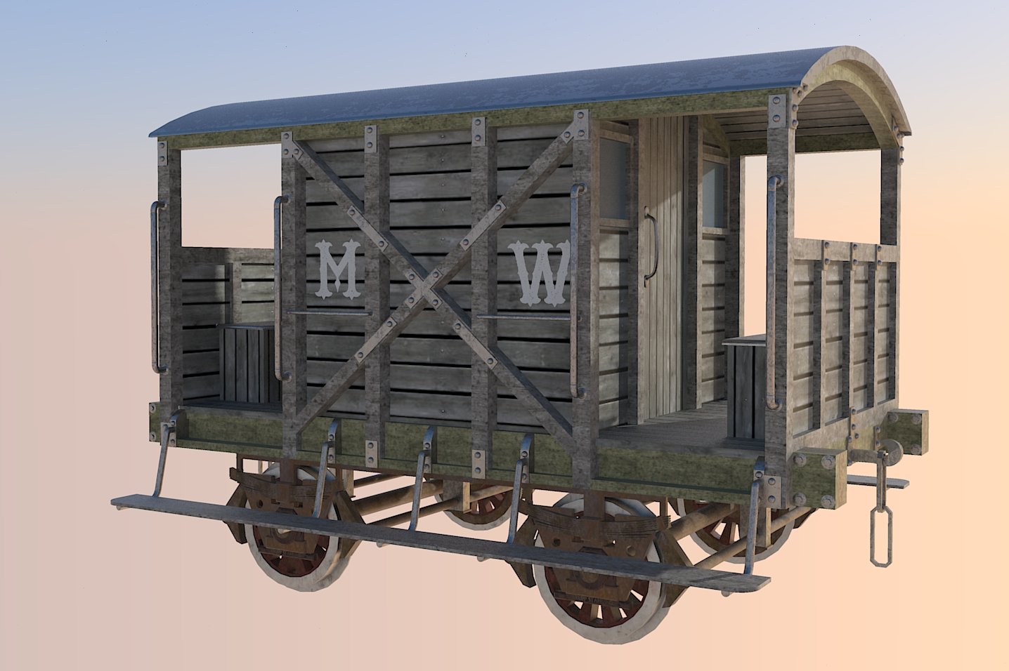

Hier mal ein paar Bilder meiner Eisenbahnwagen des 19. und 20. Jhdt.
Ein Bremswagen der walisischen Eisenbahn
Handbetriebener Kranwagen, wie er zur Gleisverlegung genutzt wurde.

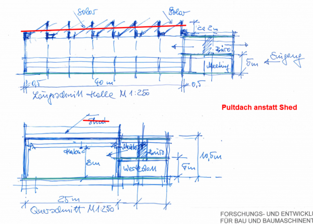

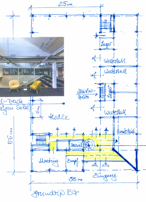

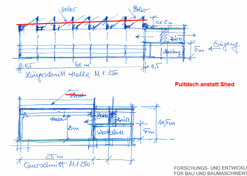

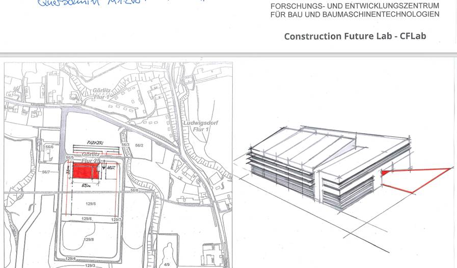

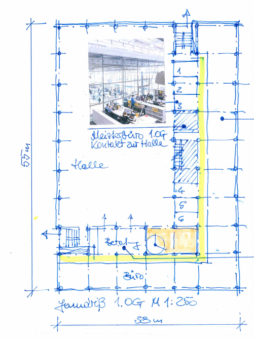

  Modellierer gesucht
Geschrieben von: ATi - 03.09.2021 - 12:22 - Forum: Jobs - Keine Antworten
wir suchen kurzfristig Unterstützung für die Modellierung einer Halle mit Büroanbau.
Wir Interesse hat melde sich am besten per Mail oder tel. bei mir. Eine kurze Übersicht ist in der Anlage.
