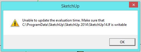

Geschrieben von: Mucha - 29.07.2014 - 23:01 - Forum: Installation & Lizenz - Antworten (2)
seit kurzem kommt bei mir die Meldung: Das Demonstrationszeitraum kann nicht geschpeichert werden.
Was jemand was das ist?
MFG
Mucha

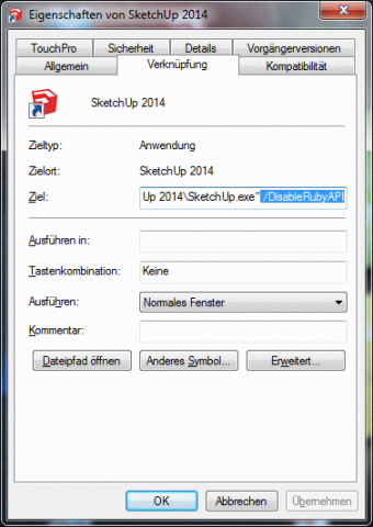

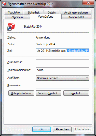

Information HowTo: Kommandozeilen-Schalter
Geschrieben von: Techie - 25.07.2014 - 15:13 - Forum: Installation & Lizenz - Antworten (1)
oft werden Sie nicht benötigt, können aber manchmal hilfreich sein;
die
SketchUp Kommandozeilen-Schalter:
Code:
<Pfad>/Sketchup.exe [Optionen] [Datei]
Optionen:
Ruby-Skript deaktivieren:
Windows:
Code:
-DisableRubyAPI
Mac OS:
Code:
-DisableRubyAPI YES
beim Start Ruby-Skript laden:
Code:
-RubyStartup "/Pfad/zum/Ruby-Skript.rb"
Template definieren:
Code:
-template "/Pfad/zum/Template.skp"
kein Template laden:
Code:
-notemplate
Szene definieren:
Code:
-page "Szene1"
Sprache* definieren:
Code:
-lang Sprach-Code
*gültige Werte für den Sprachen-Code sind:
Code:
en-US / fr / it / de / es / ja / ko / zh-CN / zh-TW / pt-BR / nl / ru
dazu muss ein gleichnamiges Sprachen-Unterverzeichnis im SketchUp-Unterverzeichnis "/Resources/" inkl. der zugehörigen Sprach-Dateien vorhanden sein.
Beispiel für Deutsch:
Code:
"<Pfad>\Sketchup.exe" -lang de
lädt die Sprachen-Dateien aus:
Code:
<Pfad>\resources\de\
Um die Kommandozeilen-Parameter zu verwenden, die Eigenschaften der SketchUp-Programmverknüpfung per Rechtsklick öffnen und in der Kommando-Zeile zum Aufruf von SketchUp den benötigten Schalter am Ende einfügen:
Um beim Start von SketchUp das Laden eines korrupten Dokumentes (z.B. Vorlage oder autom. gespeichert) zu verhindern, die Umschalt-/Shift-Taste gedrückt halten bis SketchUp gestartet ist.
