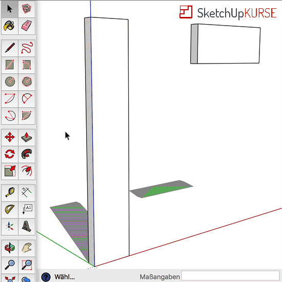

(24.11.2018 - 09:20)Peter C schrieb: Hast Du diese beiden Bretter vor dem Zusammenfügen einzeln gruppiert? D.h. Gruppe "Brett waagrecht mit Zapfen" und eine weitere Gruppe "Brett senkrecht mit Loch".
Denn das ist eben eine der wichtigsten Regeln bei SketchUp: Gruppieren, gruppieren!
Wenn sie gruppiert sind, verschwindet nicht einfach eine Fläche.
Peters Vorschlag hier mal als kurzes Video:
zur Animation draufklicken.
Das wäre sozusagen die einfachste Variante.
Man könnte z.B. die Löcher auch als Komponenten anlegen. Und Peter hat Recht, eigentlich sollten die Löcher ein bisschen tiefer sein als die Zapfen.
Und da sich die Rahmenteile wahrscheinlich wiederholen, wären auch hier ggf. Komponenten anstelle von Gruppen die bessere Wahl.
