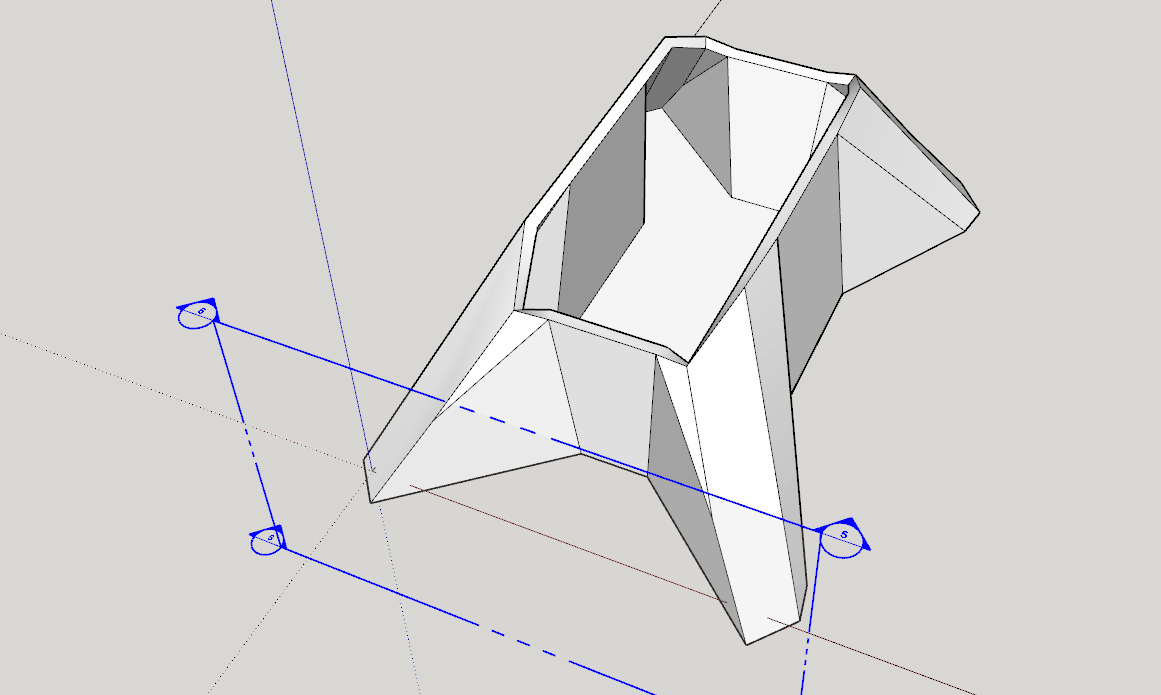

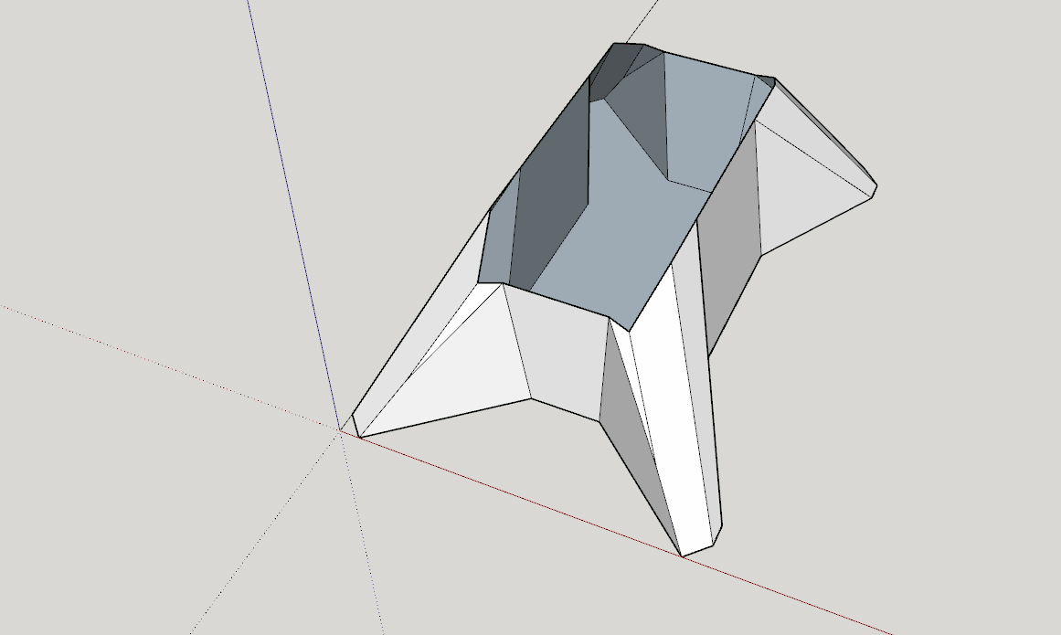

Wie kann ich an diesem Modell eine Wandstärke erzeugen. Von z.B. 2mm.
So auf die Schnelle fällt mir der Fredo6 ein.
Da verwende ich: Joint Push Pull, Thicken a surface.
Da geht das in Sekunden, wie das GIF zeigt.
Klick für Animation!
VG Peter

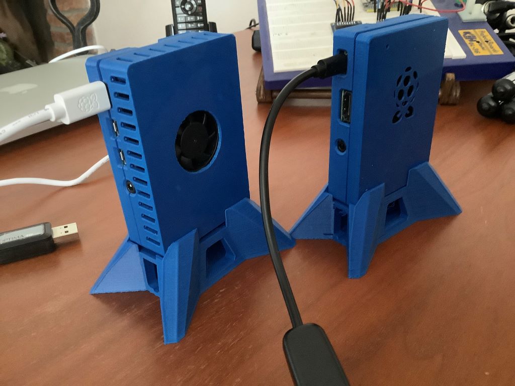

Ein Raspberrypi4 mit Lüftergehäuse und ein Raspberrypi3B
Weitere kleine Projekte, zu denen ich hier Fragen hatte, die wie man sieht dann erfolgreich wurden.
Externe Stromversorgungen sind nicht mehr nötig. In den Objekten arbeitet jetzt seit einem halben Jahr ein ATtiny mit einem 1 Zell Lipo.
Der ATtyni verbraucht lediglich 5µ Ampere.
Hallo Franz,
Deine Ergebnisse zeigen wieder einmal, dass SketchUp eine wahre Fülle an Möglichkeiten zeigt, wo das Programm sinnvoll eingesetzt werden kann.
Gerade für den Druckbereich ist das Modellieren mit SU genau das Richtige.
Und ich bin mir sicher, dass am Ende, wenn das fertige Teil vor Dir steht, Du mit Recht stolz darauf sein kannst.
Es sieht in jedem Fall sehr gut und auch sehr professionell aus. Respekt!
Ich, als ein mehr technisch angehauchter Nutzer, freue mich besonders über das gelungene Projekt.
Und es ist auch schön, wenn wir alle vom Forum Dir dabei helfen konnten.
VG Peter
