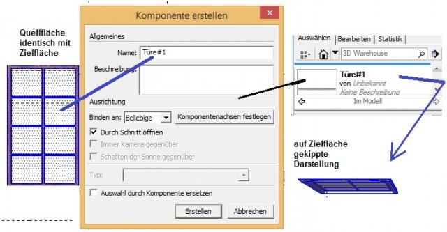

Hallo, wahrscheinlich bin ich hier die unerfahrenste Sketchup Anwenderin und meine Komponenten machen nach wie vor nìcht das was ich möchte.  Die Komponente (Türe) wurde aufrecht stehend erstellt (Quellfläche und Zielfläche identisch), richtet sich aber nicht aufrecht aus sondern kippt beim Reinziehen immer um 90 Grad nach hinten. Die Einstellung ist: Kameraansicht = vorne, Komponente = "Binden an Beliebige" und "durch Schnitt öffnen".  Zur Komponentenachse habe ich nichts eingestellt. Was könnte der Grund sein? Evtl. die nicht ausdrücklich eingestellte Komponentenachse? Was stellt man da optimal ein? LG, Jusi.
Edit: ich abe mir das Icon in dem Ablagefenster mal angesehen, das scheint bereits "gekippt" zu sein, demnach wäre die aufrechte Position der Türe gar nicht in das Ablagefenster übernommen worden? Lässt sich die Achse/Ausrichtung nachträglich verändern?

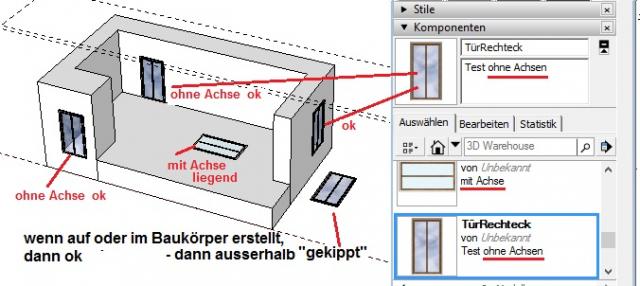

Habe es dann anders versucht: die Komponente nicht "ausserhalb" des Baukörpers, sondern "innerhalb" erstellt. Das angefügte Bild zeigt, dass wenn ich die Komponente (Tür) "in" oder "auf" der Wand eines Baukörpers erstellt habe, dann kriege ich sie beim späteren Verwenden am oder im Baukörper auch seitenrichtig "aufrecht" dargestellt und zwar auf allen 4 Seiten, auch wenn die Achsen gar nicht speziell eingestellt wurden. Allerdings wird sie dann "ausserhalb" des Baukörpers "gekippt" angezeigt. (Wie gesagt, erstelle ich die Komponente "ausserhalb", dann ist es umgekehrt, dann wird sie "innerhalb" gekippt dargestellt).
Wenn stattdessen beim Erstellen bereits eine spezielle Achsenausrichtung vorgenommen wird, dann wird die Komponente auch mit veränderter Achse (z.B. "liegend") in der Komponentenablage gespeichert. Schiebt man sie von dort in den Baukörper, kann sie dort  "liegend" verwendet werden - ausserhalb des Baukörpers ist sie allerdings "verdreht".
Fazit: Komponenten besser an der Stelle/in dem Baukörper erstellen, wo sie später auch verwendet werden sollen.
