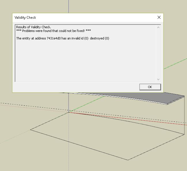

um Ordnung in all meine Gartentöpfe zu halten und zudem eine ebene Fläche zum Arbeiten (umpflanzen vor allem) zu haben, möchte ich mir ein zu konstruierendes Möbelstück zeichnen.
Es kommt vor einer Mauer die kurvenartig verläuft stehen, und zudem auf einer nicht ebenen Fläche.
Ich habe die Mauer und die Fläche gezeichnet, kann die Flächen aber nicht füllen.
Ausserdem bekomme ich beim Abspeichern eine Fehlermeldung.
Siehe Anhänge.

(15.05.2017 - 10:54)Aloha schrieb: Ich habe die Mauer und die Fläche gezeichnet, kann die Flächen aber nicht füllen.
Genau kann ich dein Problem nicht lösen, aber einen Tipp geben:
Eine gewölbte Fläche, die auch noch in sich "schief" ist, erzeugst du prinzipell mit dem Kreis- und dem Verschneidewerkzeug.
Also zuerst den Kreis mit dem gewünschten Radius, dann diesen als Zylinder hochziehen. An dem Zylinder "Endstriche" ziehen und die unerwünschten Flächen rauslöschen.
Dann eine Rechteck erzeugen, evtl. mit "Schräglage", dieses gruppieren und als Schablone für die Kreisfläche benutzen.
Dazu das Rechteck in die Kreisfläche schieben, Verschneiden mit Modell wählen, den unerwünschten rest anschließend herauslöschen und zurck bleibt die gwölbte Fläche.
Wie gesagt, nur ein Tipp... wahrscheinlich gibt es genauere Methoden.
