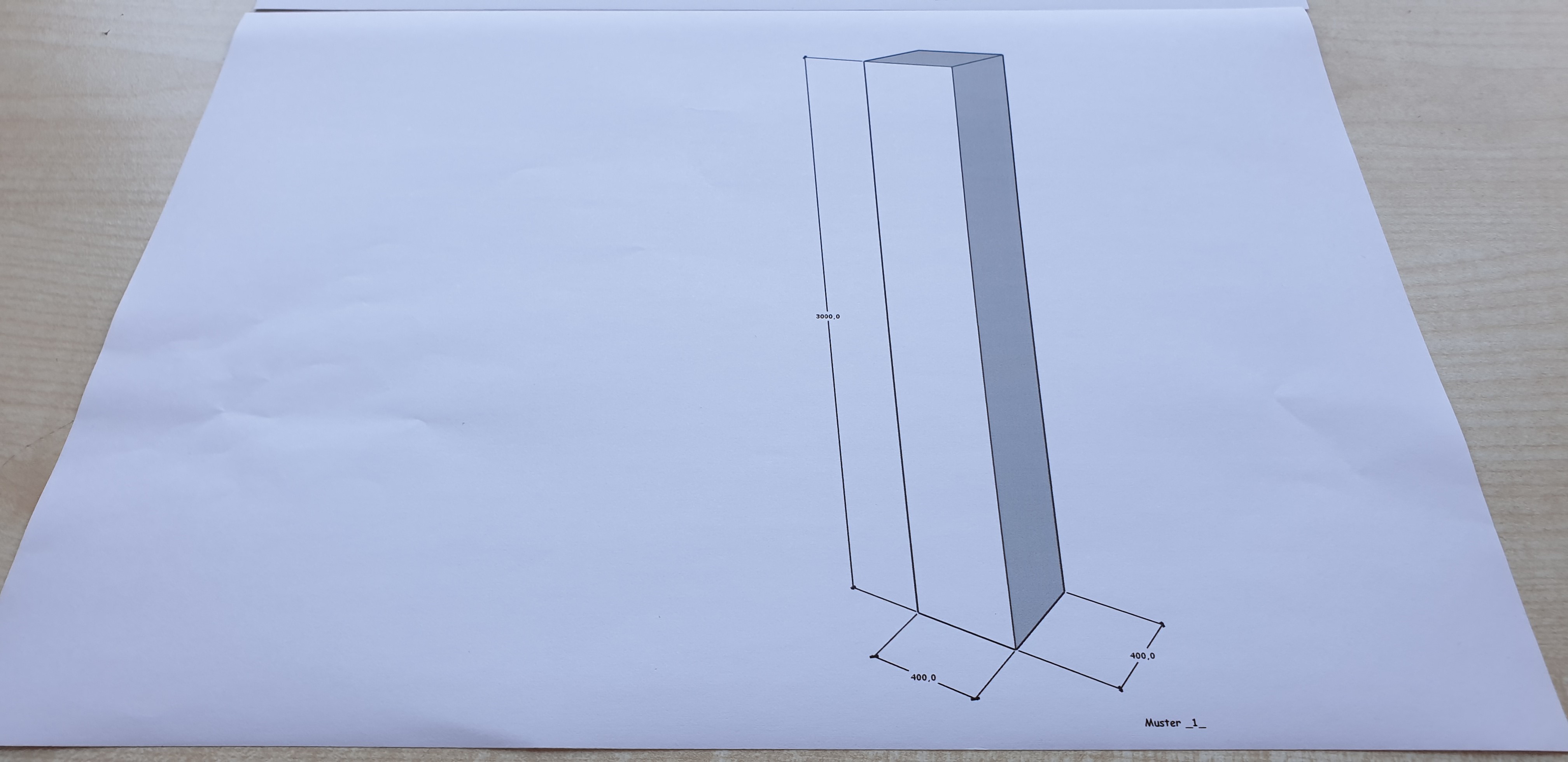

Hier eine einfache Säule als Beispel.
Als erstes die 2 Szenen als Scrennshot:
Das kommt dann mit Sketchup 2019 aus dem Drucker:
Und das mit Sketchup 2024
Ich weiß einfach nicht weiter.

RE: Druckausgabe falsch (Sketchup Pro 2024) !!!Problem gelöst !!! - Bonobo - 10.01.2025
! Problem gelöst !
Habe herausgefunden wie man das Problem einfach löst.
Beim Drucken immer über die Szenenwahl gehen und nicht über Aktuelle Ansicht Drucken.
Schön wenn etwas so simpel ist.
