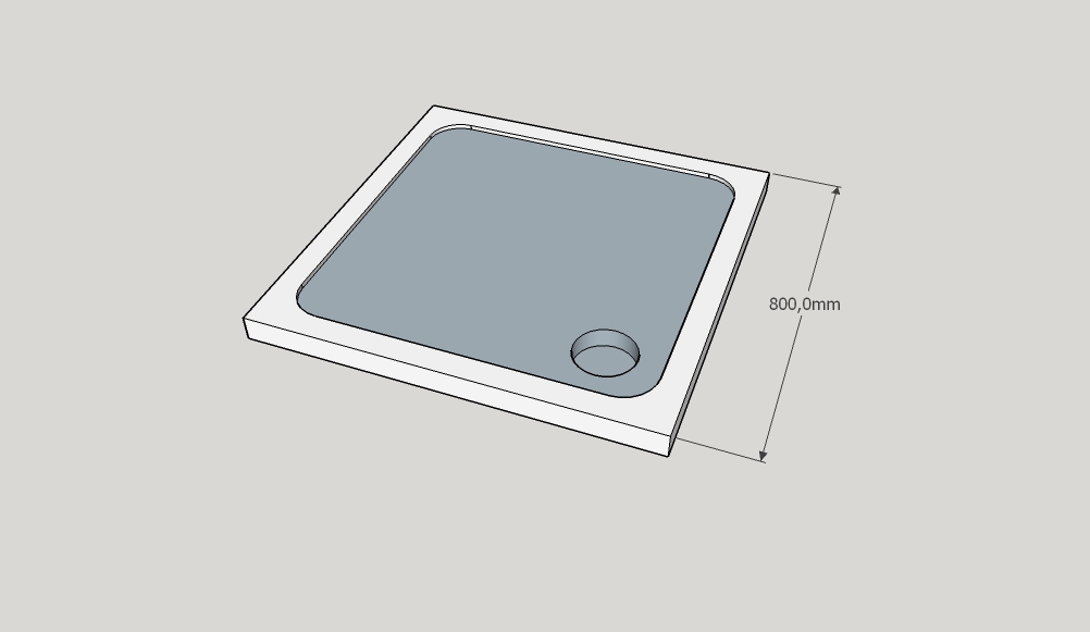

ich bin habe versuchsweise eine Duschtasse erstellt, jetzt bin ich seit Tagen am tüffteln, wie ich die abgesenkte Fläche so zylindrisach zulaufen lassen kann, das ein Gefälle zum Ablauf entsteht, wobei das Gefälle von jeder Seite her entstehen soll, habe schon etliche Versuche gemacht, aber irgendwie bekomm ich es nicht hin.
mfg

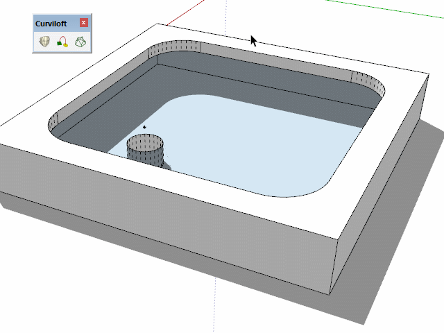

Hier ein Beispiel mit dem Plugin Curviloft von Fredo6...
