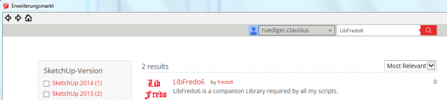

Hallo Norbert,
wie hast Du das PlugIn 'round corner' installiert?
Per SketchUcation Plugin Store oder manuelles Einkopieren?
Bei mir sieht´s zur Zeit so aus:
So richtig durchschauen tue ich das Plugin 'round corner' aber noch nicht.
Rüdiger
