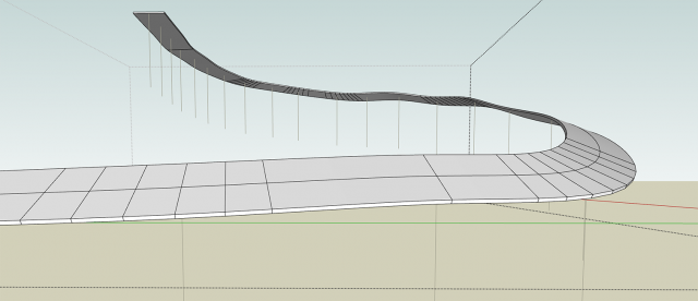

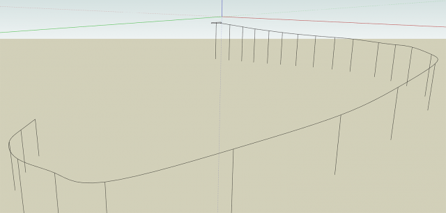

Siehe Screenshots: für ein neues Wohnhaus-Projekt will ich eine Straße erstellen die um einen kleinen Berg herum führt. Mit dem Bezier-Tool habe ich mir die Kurve erstellt (Bild 1), mein Straßenquerschnitt ist ein waagrechtes Rechteck. Verwende ich das Follow me Tool, bekommt die Straße jedoch ein krasses Quergefälle (Bild 2) - das ich nicht haben will. Leider finde ich keine Möglichkeit, das Quergefälle zu beeinflussen.

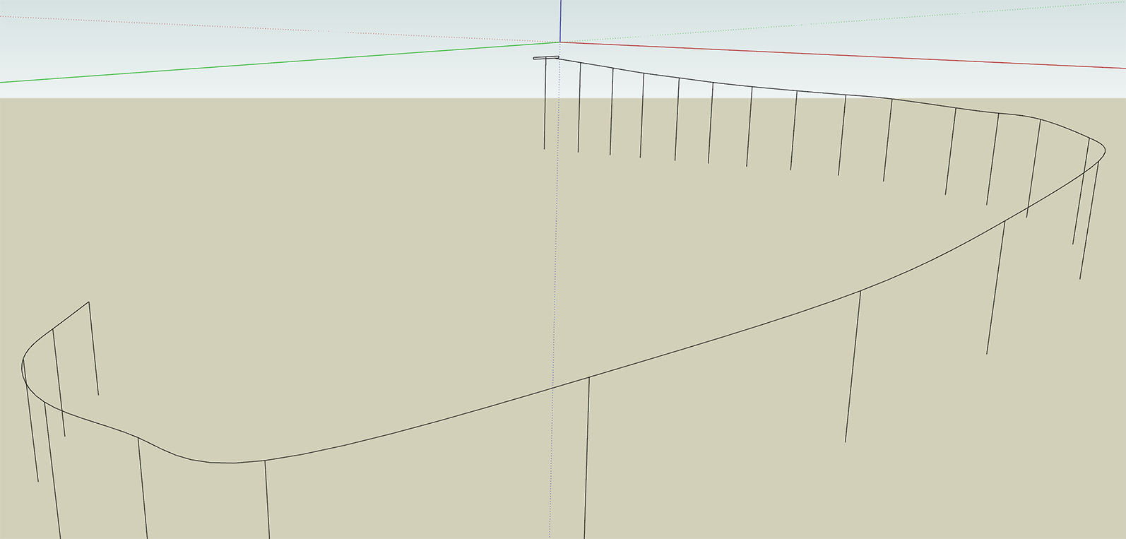

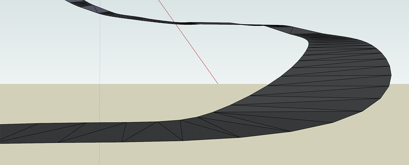

Ich konnte das Problem lösen, indem ich die Kurve nach Allplan als DXF exportierte. Standardmäßig bringt er mir da auch das heftige Quergefälle, aber in dem Programm gibt es die Möglichkeit beim Erzeugen festzulegen, dass das Quergefälle die Größe 0 haben soll. Zurück als DXF nach SketchUp exportiert und ich hatte meine gewünschte Straße (Bild 3).
