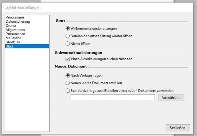

ich habe gestern versehentlich auf das Herz unter den Layout-Vorlagen geklickt. Ich habe für jeden Kunden ein eigene Vorlage erstellt. Allerdings werden meine Sketchup Modelle bei der Übergabe an Layout in das falsche Template geschickt. Kann man das Herz wieder deaktivieren? Ich kann nirgends was dazu finden und ich möchte wieder wie vorher gefragt werden, welche Vorlage verwendet werden soll.

Meinst du diese Einstellungen? (Bearbeiten -> Voreinstellungen)

Ja, super, das wars. Tausendmal die Voreinstellungen durchforstet, tausendmal übersehen.
