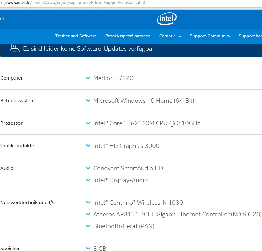

Zwar ein nicht ganz taufrischer, aber im Grunde flott laufender Laptop, mit i3, mit SSD und Speicheraufrüstung. Habe den Intel-Download-Manager drüberlaufen lassen und alles wurde upgedatet soweit Updates verfügbar sind. Siehe Screenshot.
Das SU-Reaktions-Problem ist aber weiterhin vorhanden (immer im Zusammenhang mit Markieren, Gruppieren usw - alles andere geht flott). Richtig arbeiten lässt sich damit nicht mehr.

naja, eine lebenslange kostenfreie Wartung aller alten SU-Versionen wird man nicht ernsthaft erwarten können, dann kommt jemand mit SU v6 und möchte die mehreren hundert Problembereinigung der aktuellen Versionen rückwärts implementiert haben... ökonomisch unpackbar.
Unabhängig davon entwickeln sich die Hardware-Anforderungen neuer SketchUp-Versionen speziell im Bereich der 3D Grafik-Ausgabe wie z.B. die für die Version 2017 schnellere Grafik-Engine und die verbesserte Transparenz, sodass die Ansprüche an die Hardware - welche bei einem 3D-Modelliierer naturgemäss bereits gehoben sind - steigen.
Bei einem System mit einem Core i3 'Sandy Bridge' der 2. Generation (aktuell 8. Gen.) und einer für Office/Internet/Video ausgelegten und daher bei der 3D-Ausgabe schwachbrüstigen intel HD 3000 wird man also generell mit Abstrichen bez. der Kompatibilität leben müssen.
die Optionen:
• neues System mit dedizierter GeForce kaufen
• 'Fallback' auf Windows 7 (Support bis Jan. 2020)
SU Make v2016 verwenden (ggf. "Fenster > Einstellungen > OpenGL > Hardwarebeschleunigung verwenden" deaktivieren)

Geforce nachträglich im Laptop geht nicht. Win 10 brauche ich auch für andere Programme. Aber danke für den Tipp bezüglich Make 2016, das funktioniert. Allerdings habe ich da Probleme mit *.STL, dazu mache ich eine eigene Frage auf. LG Jusi
