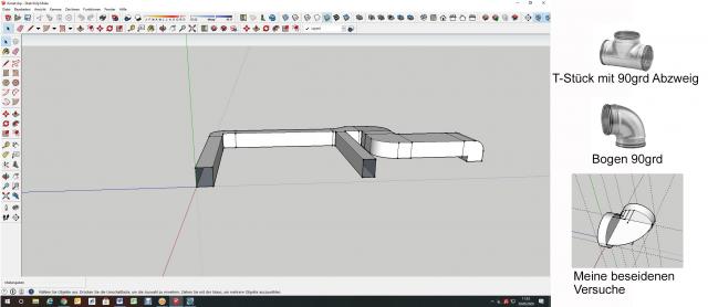

Ich arbeite schon seit etlichen Jahren mit CAD-Programmen (auch beruflich), jedoch vorwiegend im 2D Modus (technische Zeichnungen im Bereich der Haustechnik). Bis jetzt hatte ich leider nicht so die Zeit, mich mit Konstruktionen im 3D Modus auseinander zu setzen. Bevor ich mir eine lizensierte SketchUp-Version zulege, bin ich dabei mit in der SketchUp Make-Version (Desktop) einzuarbeiten (es klappt so einigermaßen). Ich bin gerade dabei für meinen Verein die Lüftungsanlage neu zu konzipieren, das klappt soweit recht gut. Nur besteht so ein Kanalsystem nicht nur aus eckigen Kanalteilen, sondern auch aus Lüftungsrohren und Formteilen wie, Bögen, T-Stücke usw. und da habe ich halt Probleme. Wie kann ich im 3D-Modus diese Teile erstellen?

so wie es aussieht ist dies ein Fall für die klassische Anwendung des >Folllow me< Werkzeuges.
Jörg Jäcke hat dazu ein super Video auf seinem Kanal:
Ein zusätzliches Video über Y-Verzweigungen könnte zu deinem Thema passen:
