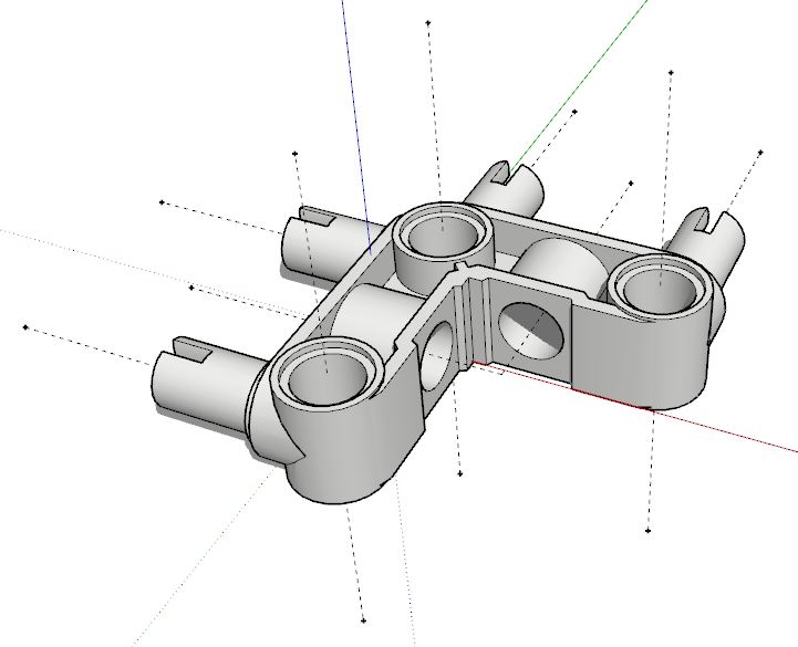

Hier eine Kollektion mit Lego Technik Bauteilen, die alle mit Hilfspunkten und Linien für die einfache Ausrichtung versehen sind...
https://3dwarehouse.sketchup.com/collect...Lego-Parts
Sehr geil, die Lego Teile.
Und super gemacht mit den Hilflinien und -punkten!
