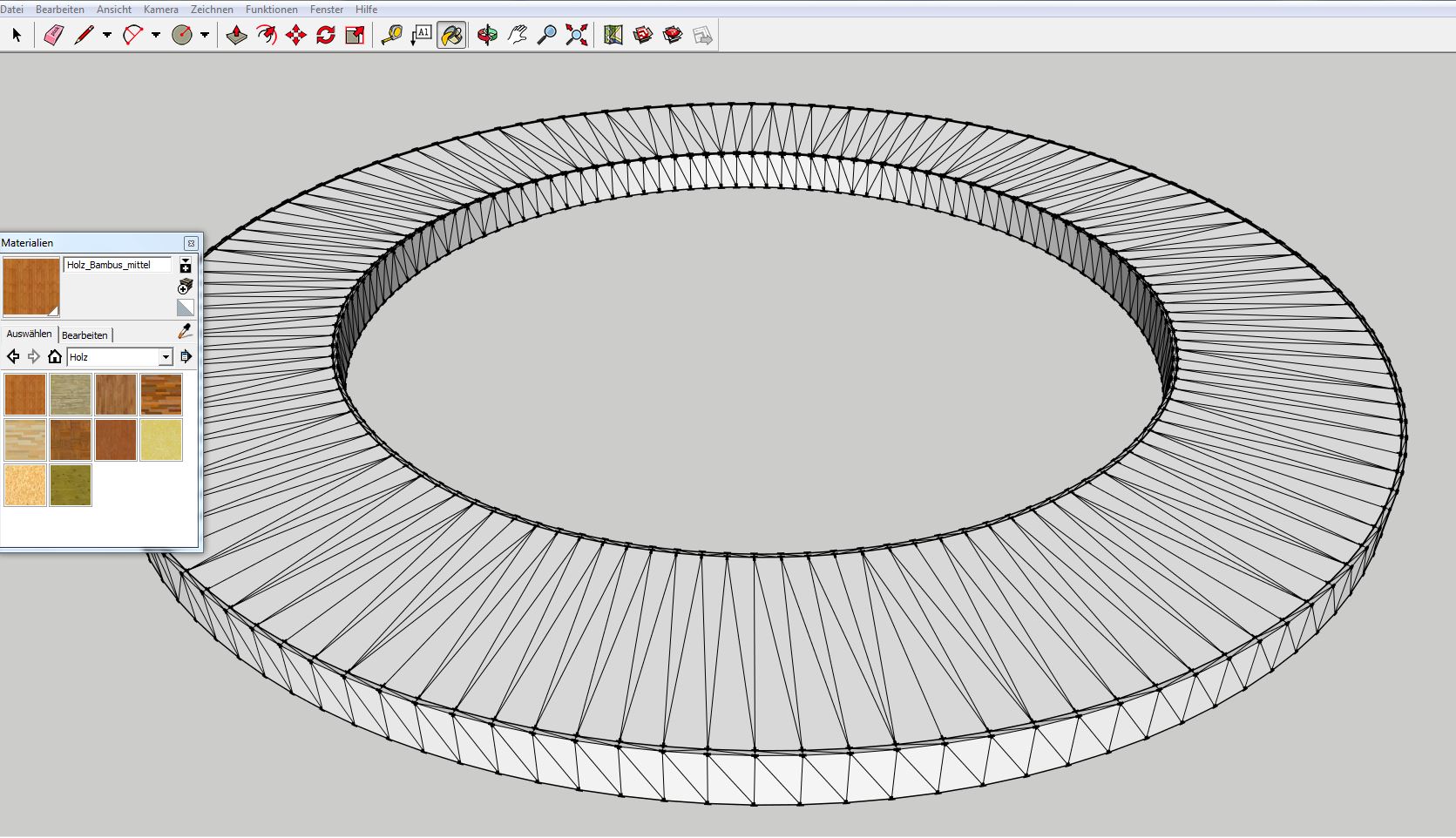

Hallo ,
ich habe ein Objekt aus Rhino (in 3ds) exportiert. Nun will ich dem Objekt Materialien zuweisen. Diese werden aber nur im Objekt dargestellt. Von außen bleibt die bisherige Farbe.

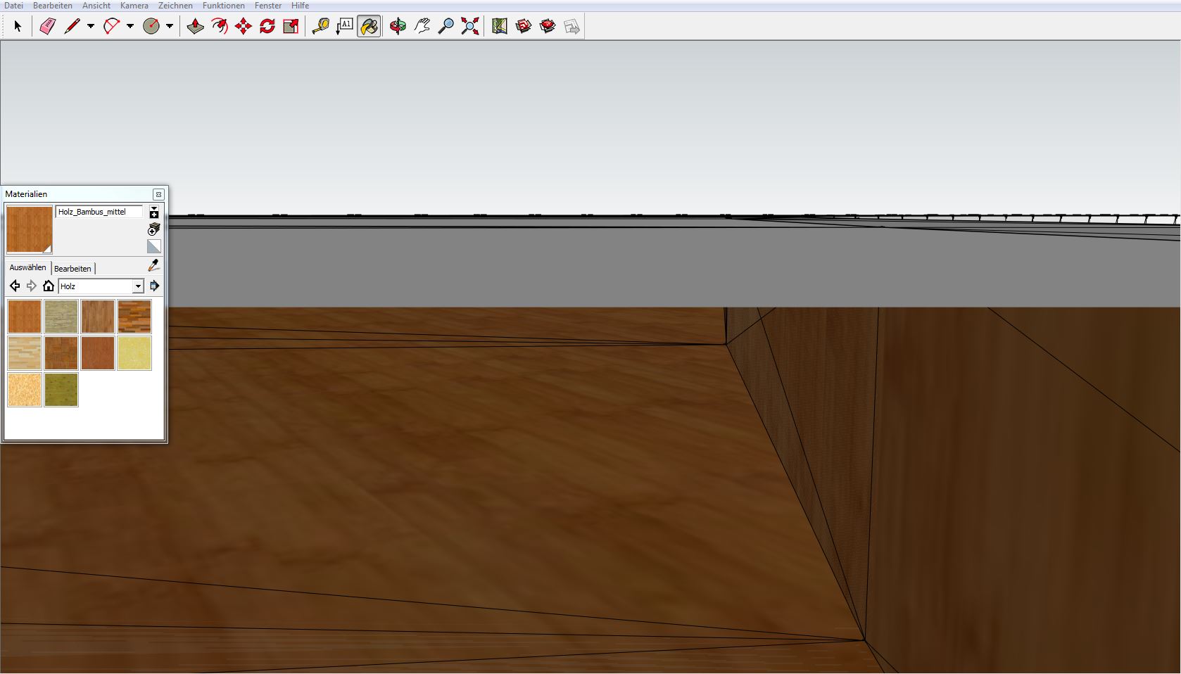

Im ersten Bild ist das Objekt von außen zu sehen und im zweiten zoom ich rein. Die Holzoberfläche entsteht nur im Objekt.
Grüße
Flächen haben in SU zwei Seiten, von den Screenshots würde ich sagen, dass nur die Rückseite texturiert ist?
