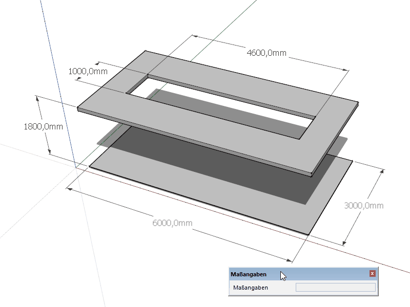

Ein Garagenboden mit einer darin eingelassenen Montagegrube - einen Meter breit und 4,60m lang. Von der Eingangsseite führen sechs Treppenstufen von jeweils 30cm Höhe und 20cm Auftrittsfläche in eine Tiefe von 1,80m. Der Garagenboden (6 x 3 m) wurde mit der Push/Pull-Funktion zu einer 10cm hohen Grundplatte gemacht und die Grube habe ich mittels Hilfslinien konstruiert und dann die Draufsicht auf die Stufen zunächst als Rechtecke von jeweils 20 x 100 cm gezeichnet.

Ich würde die getrennte Erzeugung der Stufen empfehlen:
- Garagenboden mit Loch als Gruppe erstellen
- Eine Stufe als Komponente erstellen
- Stufe passend kopieren
Beispiel:
(Klick für Animation)
.zip   garagengrube.zip (Größe: 22,97 KB / Downloads: 172)

... dass Du Dir auch gleich diese Mühe gemacht hast! Exakt so, wie ich es mir vorgestellt hatte - nur schon ein ganzes Stück weiter, als ich bisher gekommen war (Schattenwurf, Bemassung und Animation - Klasse!).
Werde es gleich mal runterladen und Deine Anregung ausprobieren.
