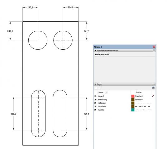

Und ja, es gibt eine Mittellinie! Allerdings ist das meines Wissens nach nur in SU Pro möglich.
Ich weiß ja nicht, welches SU Du hast, ...Dein Profil ist nicht ausgefüllt!
Mit Pro kann man zu Layern verschiedene Linienarten setzen.
Ob eine Bemaßung mit Mittellinien nun besser ausschaut, ist Geschmackssache und jedem selbst überlassen.
Und das Zeichnen dieser Mittellinien bedeutet für mich einfach nur einen großen Mehraufwand. Um sie dann noch über die Kanten hinausstehen zu lassen, wie wir es gelernt haben, gibt es nur einzelne Strichfragmente. Und auch ansonsten stören diese Linien bei späteren Bearbeitungen: Schieben, PushPull usw.

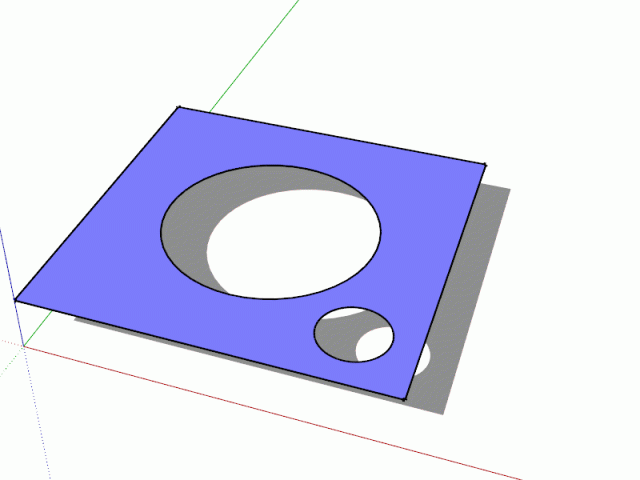

Was spricht gegen die Ableitung des Mittelpunktes der Kreise?
(klick zur Wiedergabe)
Es spricht nicht dagegen, außer meine Wissenslücke wie man es richtig macht.
Werde es einmal ausprobieren.
