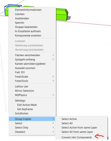

Ich übe i. M. etwas mit Gruppen und Komponenten. Wenn sich in einem Projekt mehrere "inhaltlich identische" Gruppen (Figurenansammlungen) befinden, die aber nicht als Komponenten angelegt wurden: kann man diese identischen Gruppen "nachträglich" zu einheitlichen Komponenten erklären, also jede einzelne Gruppe bekommt denselben Kompentenstatus? Geht das - wenn ja, wie macht man das?
Thomthoms SelectionsToys bieten die Möglichkeit, gleiche Gruppenkopien in eine gemeinsame Komponentendefinition zu konvertieren...
