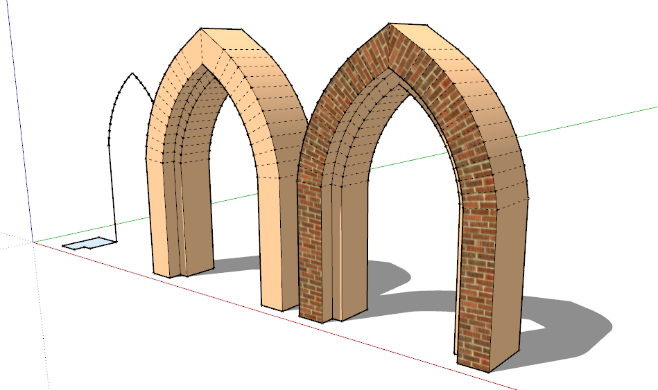

Speziell historische Gebäude haben um Fenster oder Torbögen herum gelegentlich gemauerte Umrandungen, die eine andere Ausrichtung als das Restmauerwerk haben. Ich habe das bislang provisorisch gelöst, indem ich die Umrandung separat gezeichnet und mit einer anderen Mauertextur versehen habe, wie gesagt, provisorisch. Gibt es eine Möglichkeit, Mauertextur für einen bestimmten Bereich (z. B. eines Torbogens) gegenläufig auzurichten - oder wie lösen Experten sowas? Vielen Dank.

Wenn man die Fläche in Vierecke aufteilt, können Plugins genutzt werden, um eine Quad-Projektion zu erhalten. In diesem Beispiel habe ich Thrupaint aus den FredoTools (Fredo6) genutzt, weitere Möglichkeiten wären z.B. SketchUV (Whaat) oder QuadFaceTools (Thomthom).
