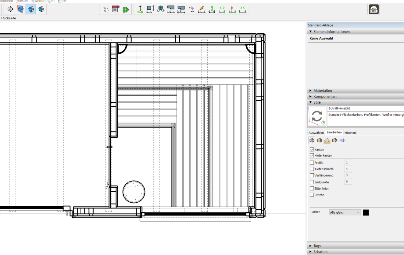

Ich habe Schnittansichten in Sketchup erstellt. Leider ist mir die Linienstärke zu Groß.
Gibt es eine Möglichkeit, diese zu reduzieren? Insbesondere bei den Glasscheiben sieht das doch eher bescheiden aus...
Habe leider keine Möglichkeit gefunden, die Stärke der Schnittkante einzustellen...

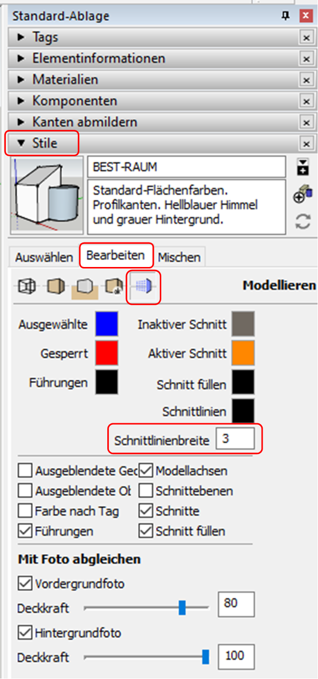

Du warst nahe dran. :-)
Unter >Standart-Ablage >Stile >Bearbeiten >Modellieren >Schnittlinienbreite kannst die Linienbreite einstellen oder auch die Füllfarbe der Schnittflächen anpassen.
Allerdings kannst du dies nur generell für alle Schnitte innerhalb des gewählten Stils einstellen, also kein selektives zuordnen an verschieden Bauteile/Materialien (z.B. Glas>fein und Wände> stark). wenn du dies machen möchtest ist es theoretisch machbar (verschiedene Szenen entsprechend angepassten Stilen und dann in Layout wieder zu einem Ganzen Zusammenführen) aber ist ein riesiger Aufwand.
