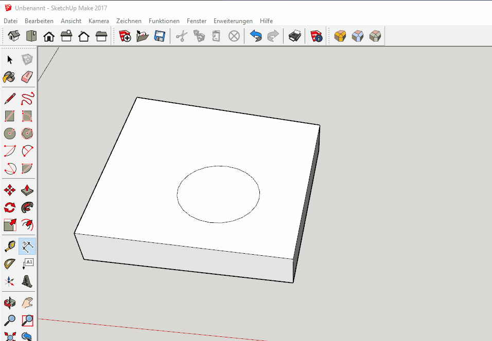

Stehe hier aber vor meinem nächsten Problem.
Wie kann ich mit der Bemaßungsfunktion aus der Leiste "Großer Funktionssatz" in 2017 Make einen Kreis in einer Komponente bemaßen??
Bei 123Sketchup wird da beschreiben das ich bei Rechtsklick den Typ einstellen, dieser Punkt ist bei mir aber nicht vorhanden.

Bei mir geht das so:
Solange die Komponente nicht "in Bearbeitung" ist, kann man ohne Weiteres den Radius bemaßen.
Erst nach "Komponente bearbeiten" ist eine direkte Bemaßung des Durchmessers möglich.

Hallo Peter C,
habe es hin bekommen.
War mir nicht klar das ich zum Bemaßen in die Komponente gehen muss.
Wieder was gelernt.
