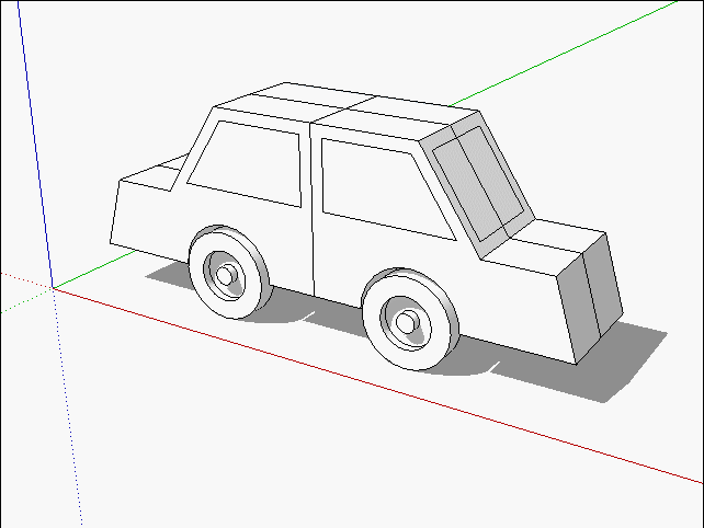

Wichtig: es ist ein Unterschied, ob man die Farbe den Flächen einer geöffneten Komponente zuweist oder der Komponente von außen:
- Die Farbe der Fläche selber hat Vorrang -> auch wenn eine Komponente gefärbt wird, wird die Farbe der Einzelflächen verwendet
- Färbt man nur einzelne Flächen in der Komponente, kann von außen die Farbe aller mit der Standardfarbe auf einmal geändert werden
Insgesamt muss man den Umgang hiermit etwas üben, vielleicht hilft das beigefügte Auto dabei ;-)
