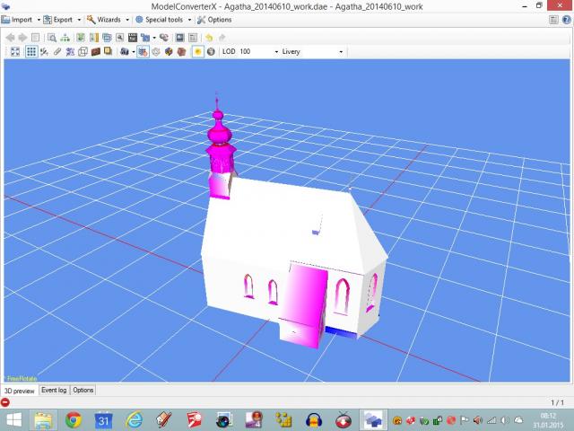

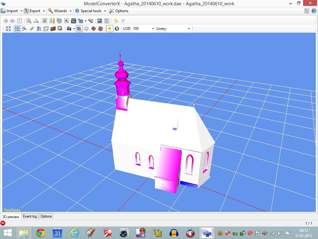

Bevor jemand darauf hofft, dass sein Modell von irgendwem aus dem Warehouse heruntergeladen wird, sollte er sich an die riesige Gemeinde der Flugsimulatoren-Freunde wenden. SketchUp-Modelle lassen sich als *.dae-Files exportieren und diese können vom ModelConverterX in die verschiedenen Formate der verschiedenen MS-Flugsimulatoren gewandelt werden.
Ich hab mal mein größtes Modell (200.000Kb) probehalber vom MCX importieren lassen.
Leider musste ich noch herausfinden, warum die Textur fehlt.
Ab dem 13.Absatz wird dann sehr gut die mühsame Handarbeit beschrieben, wie man die Texturen aus SketchUp für die verschiedenen Flugsimulatoren tauglich macht.
