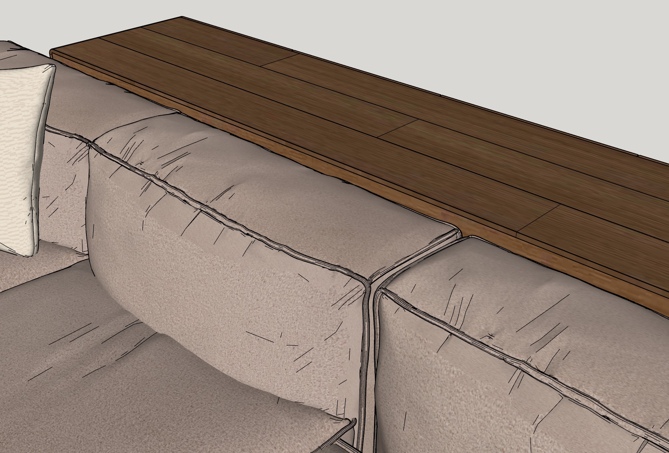

Siehe Screenshot anbei:
Warum wird das Sofa (links) mit Umrisslinien dargestellt, die Stühle am Tisch (rechts, schwer zu erkennen) jedoch nicht?
Wie kann man darauf Einfluß nehmen?

du benutzt da ja so einen funky skizzenhaften Stil.
Kann es sein, dass bei diesem Stil Linien erst ab einer bestimmten Länge sichtbar gemacht werden und die Stühle wegen der Rundungen einfach zu kurze Linien haben?

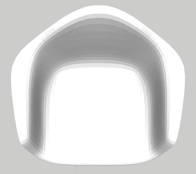

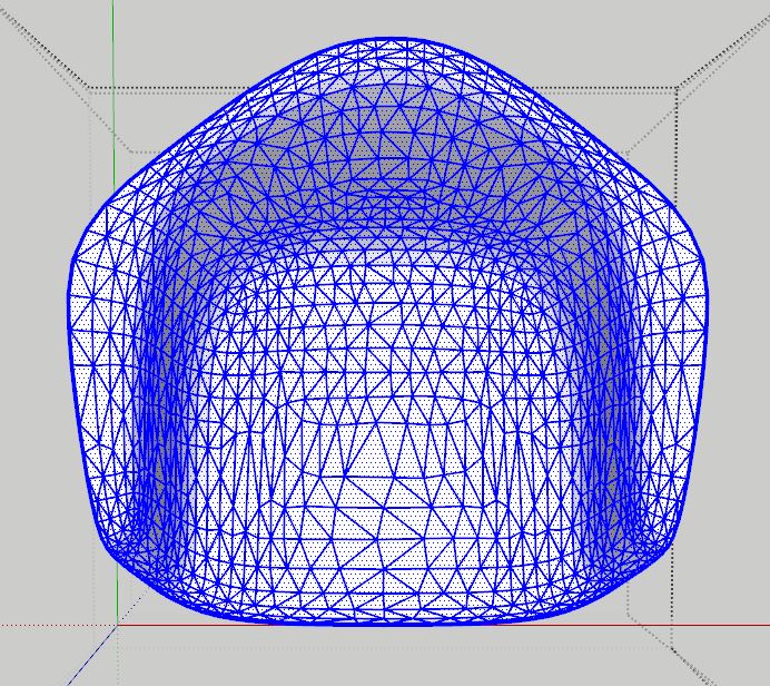

Anbei Screenshots der 3d Modelle. Klar, das Sofa sieht man deshalb, weil die Abgrenzungen aus vielen Polygonen bestehen. Und die Stühle sind sehr hoch aufgelöst.

Beim Stuhl sind alle Kanten abgemildert, eine Möglichkeit wäre vermutlich, eine umlaufende Kante zu "entglätten".
Bei kantenlängenabhängigen Stilen (von Jörg erwähnt) hilft es, wenn man die Kanten "welded", so werden sie als eine lange Kante behandelt und sind sichtbarer.

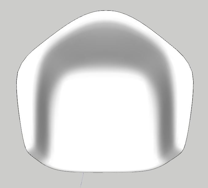

Versuch mal folgendes.
Sitzschale per Klick anklicken bis er auch die ausgeblendete Geometrie anzeigt.
Dann Rechtsklick alles einblenden.
Dann alles Makieren und Kante abmildern, bis nur die äussere Kante sichtbar ist.
