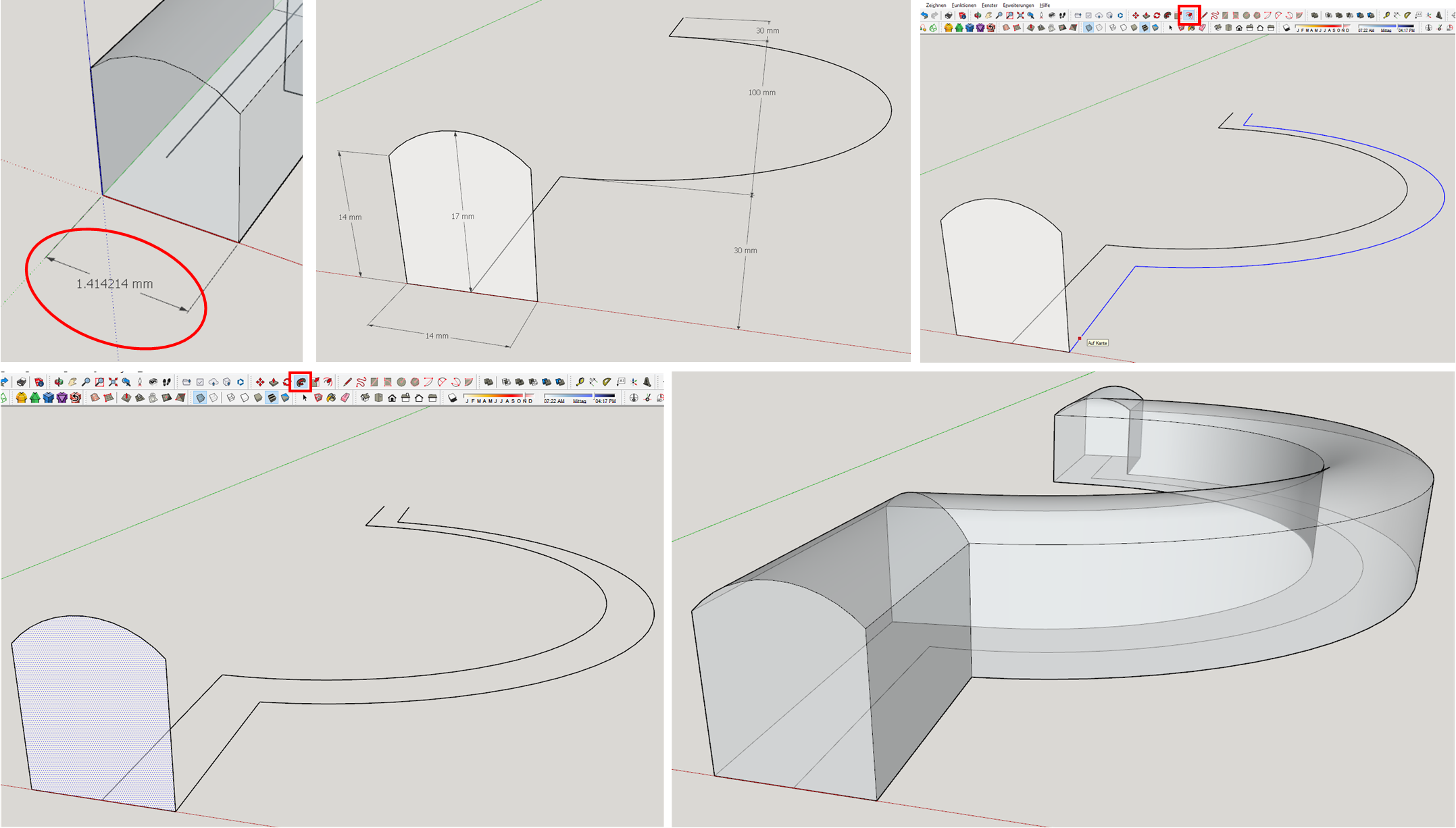

Nun dein Model ist in Mikrogrösse gezeichnet, dass kann SU einfach nicht mehr darstellen.
Die Masse im Modell passen mit deinen beschriebenen Massen um Faktor 10 nicht überein und das Modell als solche ist ungenau gezeichnet.
Wenn du dein Modell in der richtigen Grösse zeichnest, kann SU die Figur gleich direkt und korrekt erzeugen.
Denke die Querschnittfläche sollte 14mm auf 14mm sein und wird um einen Kreissektorfläche von 3mm Höhe erweitert.
Herstellung des Modells:
Pfand zeichnen > Querschnitt zeichnen > mit Versatz-werkzeug Pfandlinie an Rand versetzten > neuer Pfand markieren > Querschnittfläche mit Folge mir-Werkzeug extrudieren
Viel Erfolg
