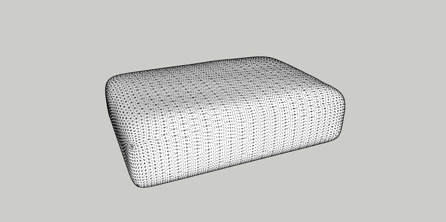

Es geht um das Hinzufügen realistischer Stoff- / Knautschfalten in Polstern. Ich habe mit der Erweiterung Artisan ein Polster erzeugt und auch schon leichte Unebenheiten in der Oberfläche hinzugefügt. Aber ich weiß nicht, wie ich am besten schmale Falten hinbekomme.
Ich bin dankbar für Vorschläge!

für diesen Fall würde ich dieses Plugin vorschlagen.
Ich habe zwar ClothWorks noch nie benützt, könnte aber das richtige für Dich sein.
Ansonsten gibt es bestimmt noch viele andere Plugins, die so etwas modellieren könnten.
Must halt mal suchen.

Neben den Videos vom Entwickler selbst, gibt es noch dieses
Auch mit Artisan ist das möglich, es muss nur die Ausgangsgeometrie entsprechend angepasst werden. Realistischer und schneller geht es aber mit dem erwähnten ClothWorks
