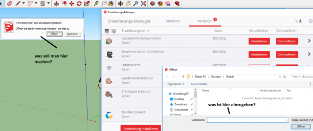

Im Zusammenhang mit einer fehlgeschlagenen Plugin-Installation (*.STL) bekam ich eine nicht nachvollziehbare Meldung des Erweiterungsmanagers. Auch nachdem ich SU make 2017 de-installiert und soeben neu installiert habe, kriege ich weiterhin diese Meldung, nach jedem Start von SU. Wenn ich der Meldung folge, soll ein Dateiname ausgewählt werden. Vielleicht kann jemand dazu eine Aufklärung geben, speziell wie ich die Meldung wegbekomme? Vielen Dank.
Erscheint der Öffnen Dialog direkt? Hast du die 4 Aktualisierungen angeklickt? Wurde SU mit Administrator-Rechten installiert?

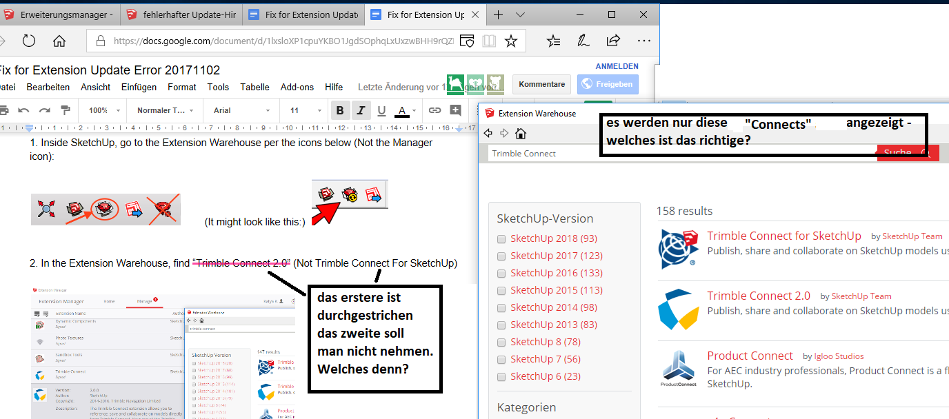

Vielen Dank, dem Link bin ich auch nachgegangen, es gab aber folgende Probleme:
a) in der "Anleitung" steht, man solle Trimble Connect auswählen (wobei das erste Version 2.0 durchgestrichen und beim zweiten "not" davor steht".) Man weiß nicht soll man das durchgestrichene oder das "not" nehmen, siehe Screenshot.
b) ich habe mich für das durchgestrichene entschieden. Den nächsten Schritt lt. Anleitung "Update" habe ich auch durchgeführt, danach kam die Meldung "neu starten".
c) nach dem Windows herunterfahren und Sketchup neu starten kam jedoch wieder die gehabte Meldung, die ich nur durch "ignorieren" wegbekomme. Nach jedem Start kommt sie aber wieder.
Was kann ich tun?
@cotty: Ja, ich hatte SU mit Administratorrechten installiert.
