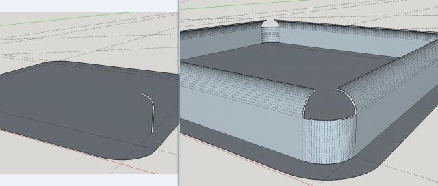

ich nutze relativ neu SketchUp (so ca. 1 Woche) und habe mich einmal daran versucht, ein technisches Bauteil zu zeichnen, wie es im angehängten Screenshot zu sehen ist. Nun habe ich as Problem, dass ich gerne die offenen Ecken möglichst rund schließen möchte. Über die FollowMe Funktion konnte ich die zu einer späteren "Decke" verlaufenden Kanten bereits erstellen, aber FollowMe weitert sich hartnäckig, mich mit meiner ausgewählten Fläche um die Kurve herum zu begleiten.
Wie könnte ich also diese Ecken schließen? Über eine kleine Hilfe würde ich mich freuen, gerade weil ich wirklich mit meiner Suche und mit meinem Latein am Ende bin.

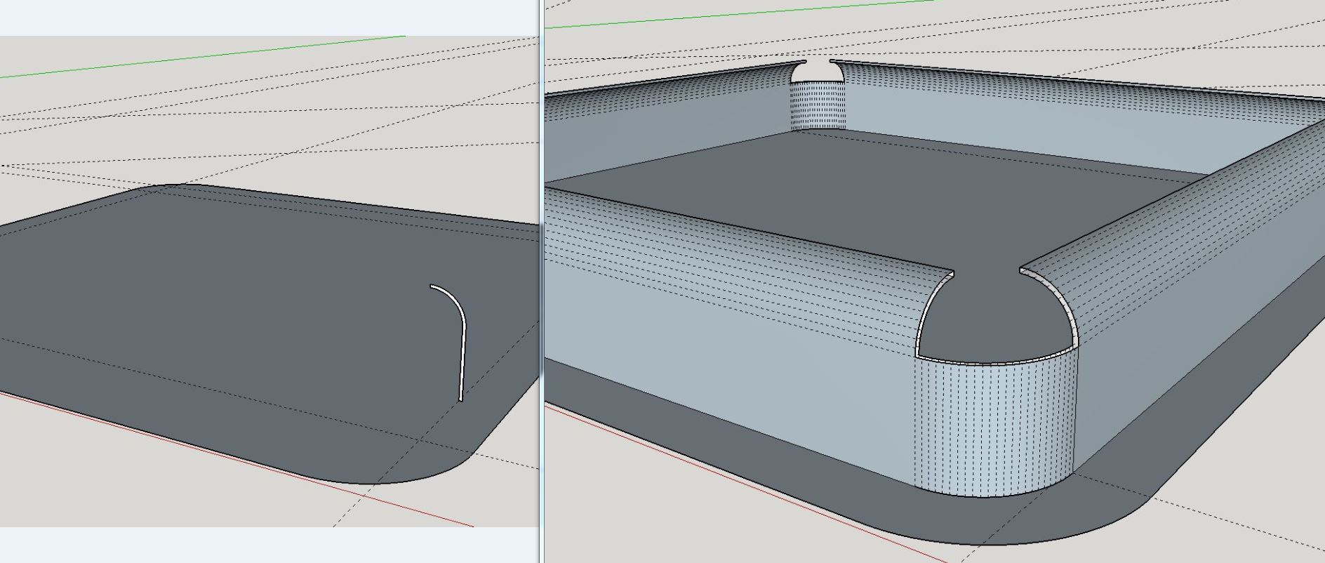

Es hat leider nicht geklappt. Schaut mal in die Bilder rein. Links ist die Vorbereitung für den FollowMe Einsatz und sieht im Prinzip gnauso aus, wie bei cotty im Bild. Wenn ich dann das FollowMe Tool aktiviere (ich gehe so vor, dass ich mit dem Pfeil die Fläche markiere, dann das Tool "FollowMe" aktiviere und dann die stehende Fläche anklicke), dann sieht es so aus, wie im Bild rechts.

Das sieht dann so aus als wenn dein Modell zu klein ist. SketchUp hat Probleme damit, zu kleine Flächen zu erstellen. Wenn du alle Geometrie markierst und vor der Folgemir-Aktion größer skalierst (Faktor 1000 ist gut zu rechnen), sollte es funktionieren. Am Ende kann dann Alles wieder klein skaliert werden (Faktor 0,001), da das Problem der kleinen Flächen nur bei der Erstellung entsteht, sind die Flächen erst einmal da, können sie auch kleiner werden.

ich schulde noch eine Antwort und die lautet: Tataaaaa, es hat geklappt. Auch, wenn es irgendwie komisch ist, alles in 1000-facher Abmessung unten in die Direkteingabe zu tippen, aber es hat insgesamt geklappt und ich stehe schon wieder vor den nächsten Problemen :-)
