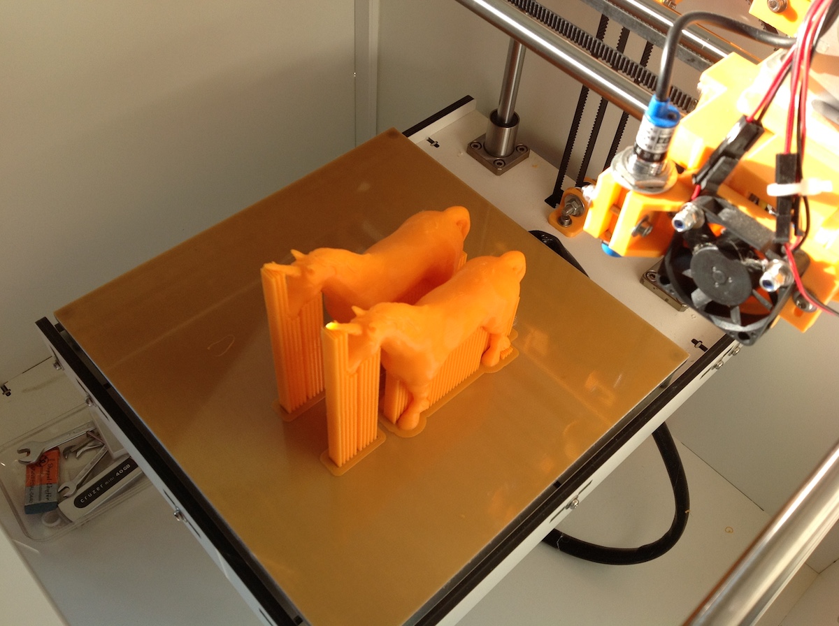

Nein, das habe ich nicht vorher probiert. Die Druckzeit war auch so nur 40 Min.
Wenn ich mit PLA gedruckt hätte, was ich so gut wie überhaupt nicht mehr mache, dann hätte ich evtl. auf die Stützung verzichtet.
Bei ABS im geschlossenen Druckraum wird mit sehr viel höheren Temperaturen gedruckt. Dann mache ich hier und da sicherheitshalber eine leichte Stützung. Der Sattel ist zwar sehr klein, hat aber im Verhältnis zu seinem Volumen nur eine kleine Auflagefläche.
Bei dem Einhorn, in dem vorherigen Beitrag zu sehen, wurde der Kopf, das Horn, der Körper und der Schwanz gestützt.
