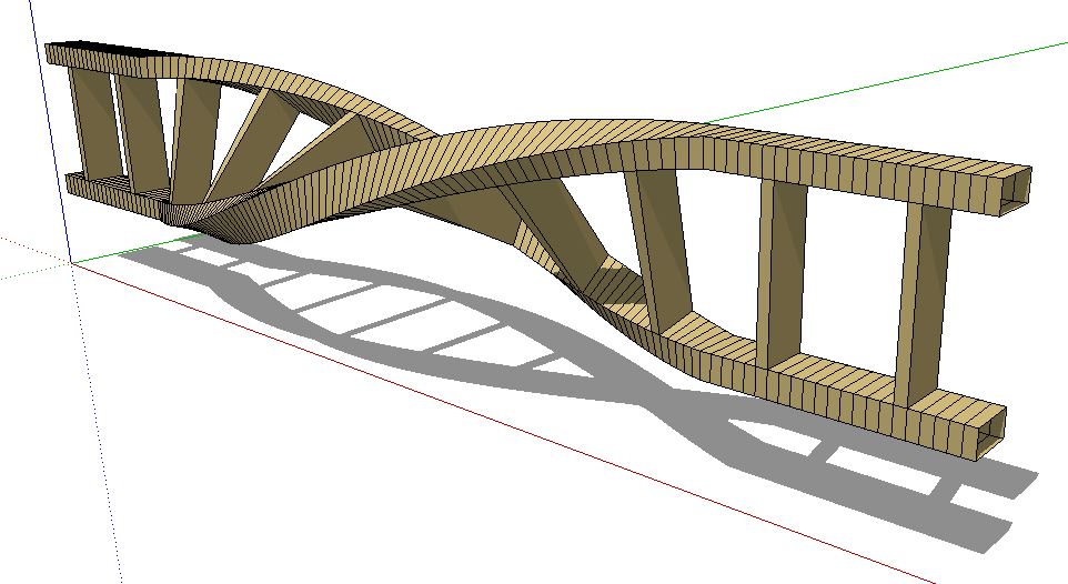

ich finde keinen Weg, eine Leiter oder ein Geländer so zu twisten, dass eine Doppelhelix entsteht. Es sollen zwei parallele, rechteckige Stäbe, die mit Streben verbunden sind, spiralförmig verdreht werden.
Wie kann ich das anstellen?
Hat jemand das schonmal gemacht - gibt es dafür eventuell ein Tool?
Vielen Dank für Tipps!

Ich habe mir "Helix along Curve" installiert. Allerdings sehe ich nicht, wie ich damit ein vorab erstelltes Objekt auswählen und zu einer Helix rotieren kann.
Und zu "Fredo Scale - Verdrehen" habe ich doch noch eine Frage: wie bekomme ich das besser aufgelöst. Es wird doch sehr kantig.
Womit ist denn die Spirale auf Cotty Gallerie gebaut?

(19.10.2015 - 20:53)cotty schrieb: Mit dem Plugin Component Stringer von Chris Fullmer.
Danke. Wäre es denn damit möglich, die Spirale weicher, also besser aufgelöst, weniger kantig zu bauen? Oder womit sonst?
Das wäre toll, wenn jemand hierzu einen Tipp hätte.

In diesem Fall ist Fredos Plugin vermutlich die bessere Wahl. Besser wird das Ergebnis, wenn die Einteilung der Geometrie vor der Aktion verfeinert wird, damit die vom Plugin zu erratenden und zu erstellenden Faltungen weniger auffällig sind, z.B.
(19.10.2015 - 21:23)cotty schrieb: In diesem Fall ist Fredos Plugin vermutlich die bessere Wahl. Besser wird das Ergebnis, wenn die Einteilung der Geometrie vor der Aktion verfeinert wird, damit die vom Plugin zu erratenden und zu erstellenden Faltungen weniger auffällig sind, z.B.
aha - das ist ein guter Hinweis - dann werde ich mal versuchen, die einzelnen Elemente zu unterteilen und experimentiere damit. Vielen Dank für Deine Hinweise - das hilft mir sehr!
