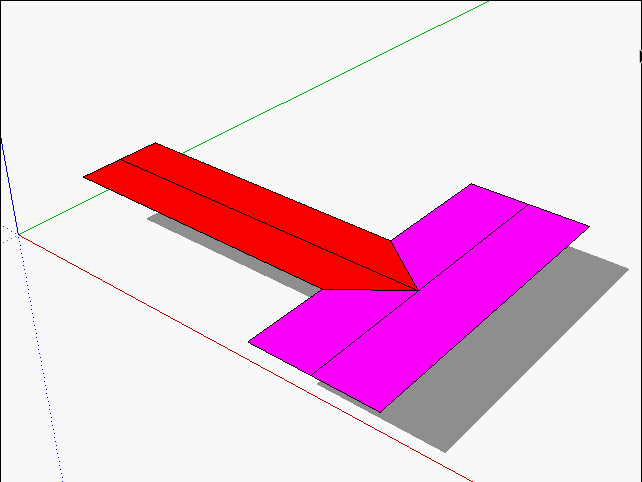

Ein normales Dach mit dem Drück-Zieh-Werkzeug das ist o.k. - aber wie zeichnet man ein Dach mit seitlichem mittigen Anschlussdach, links als Walmdach, rechts in das andere Gebäude übergehend, ein Haus von oben wie ein "T" aussehend? Gibt es eine Möglichkeit, den Gundriss "von oben anzufassen" und dann das ganze Dach in einem Arbeitsgang "hochzuziehen" ? LG Jusi

Wenn die richtigen Linien markiert sind, können diese in blauer Richtung verschoben werden...

Vielen Dank, ich dachte schon es funktioniert, war aber zu vorschnell - muss leider nochmal nachhaken. Also bei mir sieht es nur auf den ersten Blick gut aus, in Wirklichkeit wird das Modell nur 2-dimensional verzerrt. Musss ich vielleicht gleichzeitig noch irgendeine Zusatztaste drücken? Bzw. woran erkenne ich dass auch wirklich die "blaue Achse" aktiv ist, wie kann ich bestimmen dass die sich auch zeigt?
LG Jusi
Edit: Habe soeben festgestellt dass es sinnvoll ist, zusätzlich die Pfeil-aufwärts-Taste einzusetzen - dann geht es.
