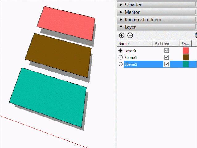

Gruppen/Komponenten können im Eigenschaftenfenster einer anderen vorhandenen Ebene zugewiesen werden. Diese können dann zur Steuerung der Sichtbarkeit ein- und ausgeblendet werden (Fenster Ebenen). Ebenen trennen die Geometrie nicht (!), wenn also lose Gemoetrie (Kanten und Flächen) auf eine andere Ebene verschoben, interagieren sie auch dann mit dem Modell, wenn die Ebene ausgeblendet ist, also wirklich nur Gruppen/Komponenten verschieben!

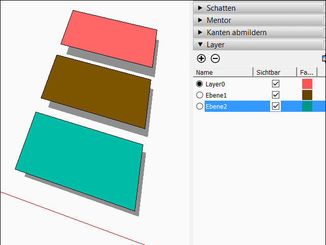

(26.01.2016 - 19:12)X5-599 schrieb: @cotty
Danke für den Tipp mit der Ebene. Doch das ist genau das, was ich beschrieben habe.
Ich denke nicht. Hier ein Beispiel meiner Beschreibung...

selbstverständlich können Layer (Ebenen) per "Fenster > Standard-Ablagen > Layer" verwaltet, d.h. angelegt/gelöscht und aus-/eingeblendet usw. werden. Um ein Objekt auf einen anderen Layer zu verschieben, dass betreffende Objekt bzw. Element markieren und in "Fenster > Standard-Ablagen > Elementinformationen" den gewünschten Ziel-Layer auswählen. Das Ein-/Ausblenden des Layers inkl. aller darauf befindlichen Elemente funktioniert dann genau so wie in cottys 'ScreenCast' gezeigt.
Das ganze nicht verwechseln mit "Bearbeiten > Ausblenden/Einblenden...", dabei werden keine Layer verwendet.

(04.02.2016 - 00:01)X5-599 schrieb: Bitte, ich bin keine 14 mehr. Wenn ich etwas sage und das sogar mit grosser Sicherheit, dann bin ich mir sicher das es so ist.
Dann habe ich mir den Screencast wohl ausgedacht, gut, dass es zumindest bei Norbert genauso funktioniert.
