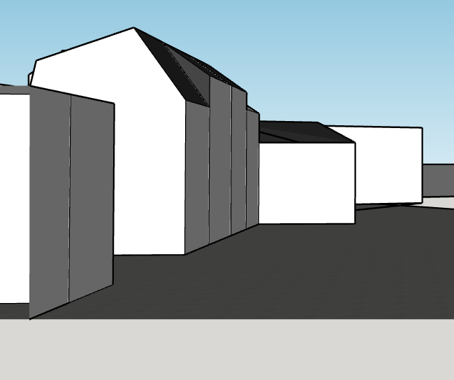

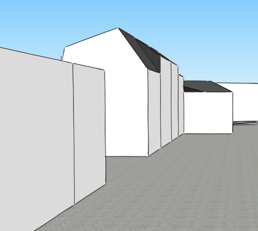

ich habe bei meinem Modell das Problem, dass ich keine vernünftige "Perspektive" mehr hinbekomme.
Wenn ich bspw. einen Straßenzug erstellt habe, habe ich ja die Möglichkeit im Modell sozusagen "durch die Straße zu fahren" und sehe links und rehcts die Häuserfronten.
In meinem aktuellen Modell ist dies irgendwie nicht möglich...wenn ich durch die Straße fahre, werden die Gebäude links und rechts zerschnitten.
Als Bsp. habe ich zwei Bilder angehangen...
ich hoffe es wird erkenntlich, was mein Problem ist. Vllt. weiß ja jemand hier weiter.
Vielen Dank!
mag das s.g. 'Clipping' sein, mehr hier.
