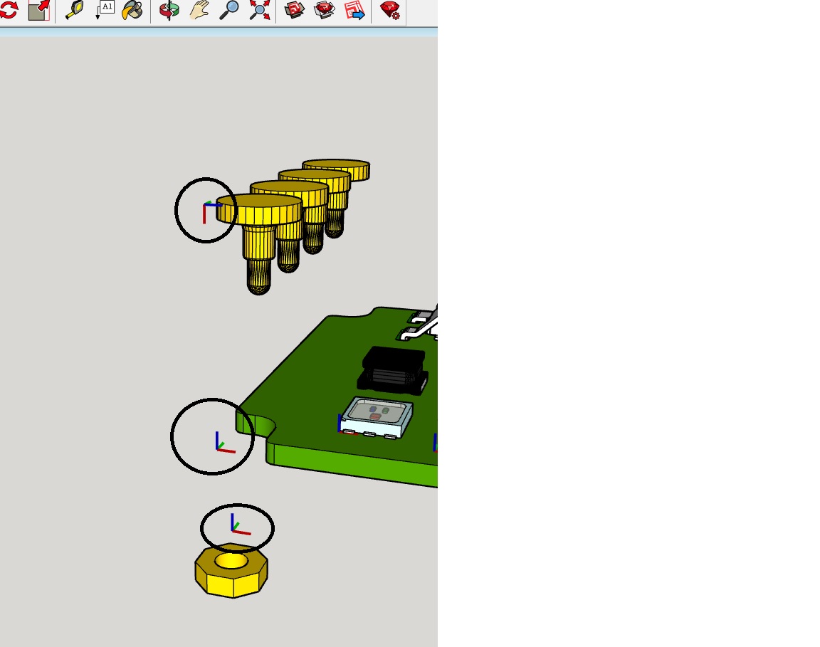

Hallo, irgendwie hab ich es geschafft, an Gruppen kleine Achsen (siehe im Bild in den schwarzen Kreisen) anzeigen zu lassen. Wie kann ich die wieder ausblenden? Danke!
Hallo Pete,
diese Achsen kannst Du über die Modellinformationen aus- und einblenden.
Fenster > Modellinformationen > Komponenten > Komponentenachsen > Haken setzen oder löschen.
Fertig!
