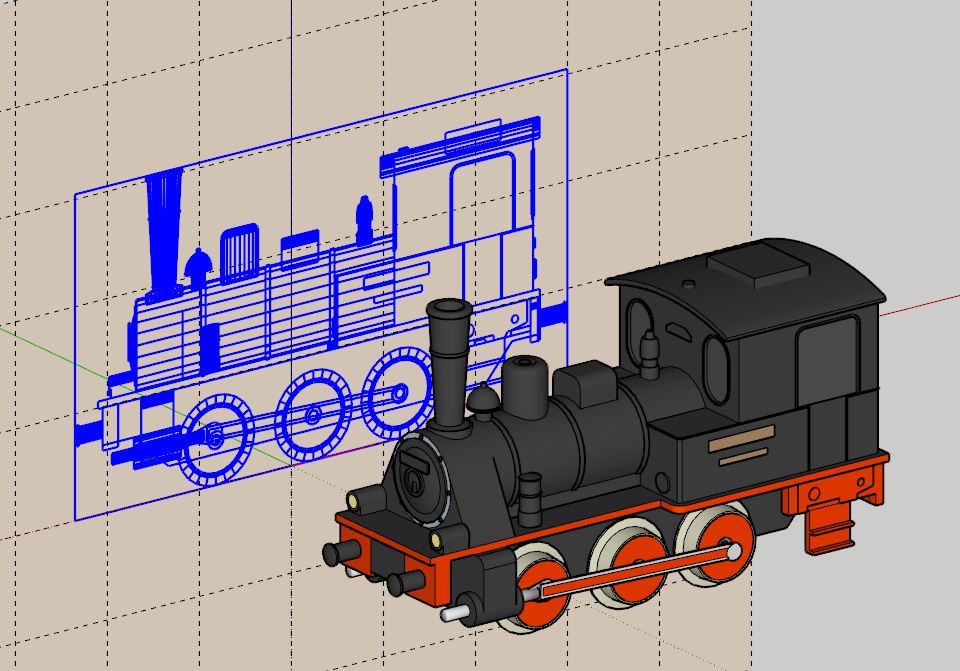

Das Plugin "Flatten to Plane" von TIG benötigt zusätzlich das Plugin "Work Plane".
Hier ein Beispielergebnis damit...

.skp   Dampflokomotive_flatten.skp (Größe: 1,93 MB / Downloads: 214)
Vielen Dank!
Jetzt werde ich schauen, wie ich die Lok freigestellt und auf eine Platte übertragen kriege.
