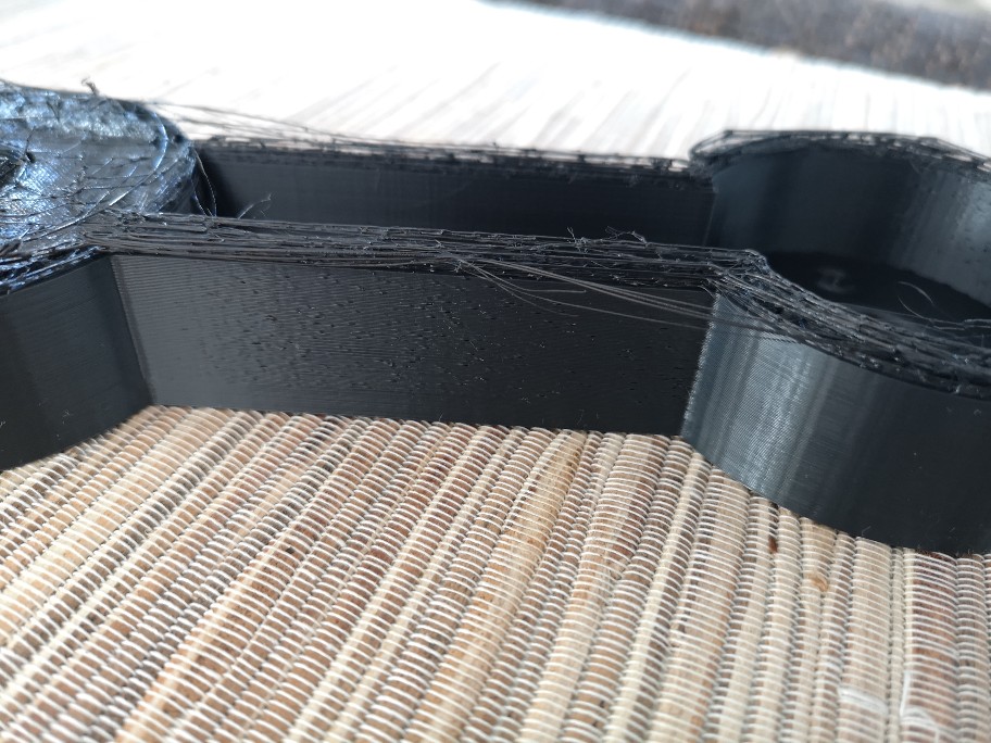

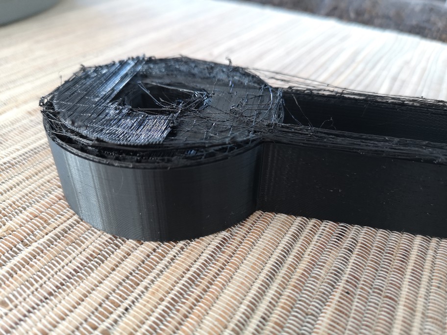

Eigentlich wollte ich mich jetzt mit einem Bild des fertigen Druckes für eure tatkräftige Unterstützung bedanken.
Leider musste ich gerade nach vielen Stunden, den Druck abbrechen. Sad
Meint ihr....das liegt am Urmodel? Hab ich da noch irgendwo nen Fehler drin?
.skp   Gehaüse mit Deckel fertig.skp (Größe: 525,43 KB / Downloads: 202)
#14
Ja, Clubjack,
Was ist denn das??
[attachment=2417]
Ist das so gewollt oder nur nicht sauber geschlossen?
Ansonsten sollte sich die Druckabteilung mal bei Dir melden Wink .
#15
Sie stelle war tatsächlich nicht sauber geschlossen.  Confused
Hab ich aber erst gesehen, als der Druck los ging.
War für die Funktion allerdings unerheblich.
Ziemlich genau Die ersten 25 mm wurden sauber gedruckt..
Das entspricht dem "Hohlraum" der Konstruktion.
Im Modell scheint aber alles in Ordnung oder ?

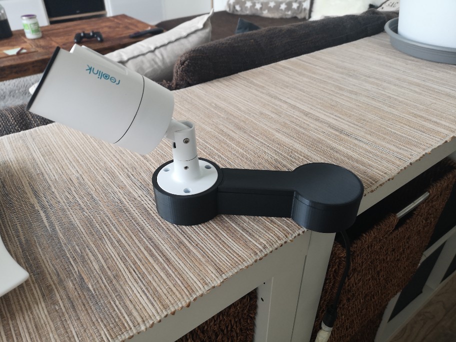

So....es lag am Drucker.
Hier nun das fertige Ergebnis und an alle einen riesen Dank.
Wirklich eine tolle Community.
#17
Klasse, toll hingekriegt trotz aller Hürden!
lg Jörg
