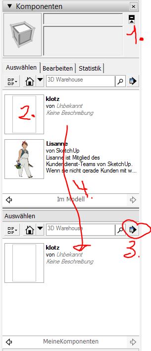

(A)
1. Komponentenansicht erweitern
2. Komponente im Modell erstellen
3. Neue lokale Sammlung anlegen (Ordner erstellen und auswählen)
4. Komponente per ziehen und loslassen in den Sammlungsteil kopieren
5. [optional] Sammlung zu den Favoriten hinzufügen (Pfeilmenü von 3.)
