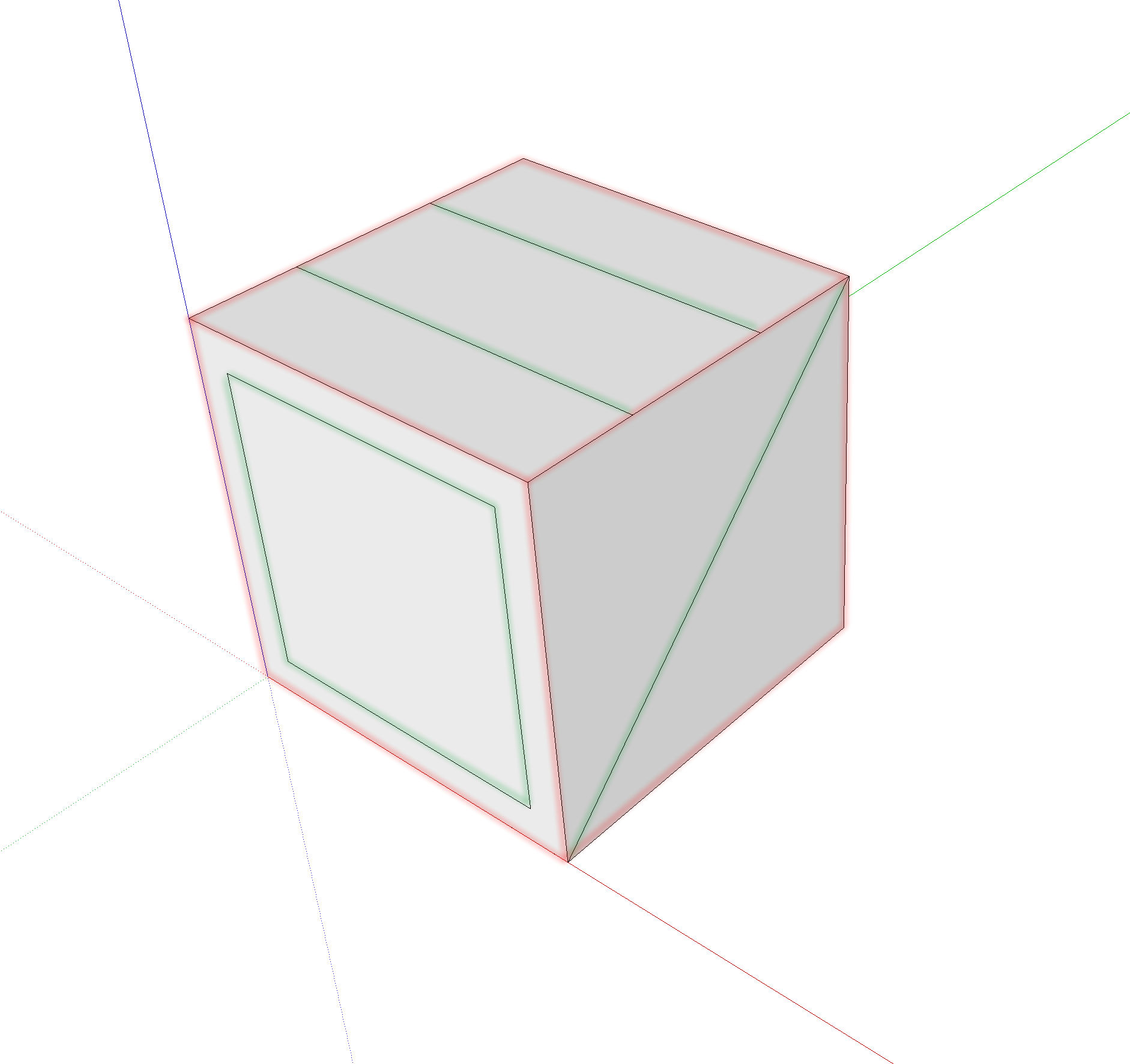

RE: Linien unterschiedliche anzeigen lassen - Soondor - 05.07.2015
Das abmildern von Kanten ist mir bereits bekannt.
Ich hoffe, dass dir das Bild unten hilft.
Ein Würfel mit den erforderlichen Linien (rot markiert)
Darin befinden sich weitere Linien, die auf die Konstruktion keinen Einfluss haben, sie dienen nur für Texturen, Subdivision oder können gelöscht werden. (grün markiert)
Sprich, wenn ich eine grüne Linie lösche, verändert sich die Konstruktion nicht. Bei einer roten Line würde ich eine Fläche verlieren.
Ich suche nach einer Möglichkeit, genau wie im Bild, die Kannten farblich zu unterscheiden.
Dies würde mir helfen, unnütze Linen manuell zu beseitigen ohne die Konstruktion zu verletzen.
RE: Linien unterschiedliche anzeigen lassen - cotty - 06.07.2015
Was spricht dagegen, das von dir bereits erwähnte Plugin Cleanup für die automatische Beseitigung zu nutzen?
Eine (automatische) Möglichkeit der Einfärbung in der gewünschten Weise ist mir nicht bekannt.
Vielleicht hilft dies schon weiter?
In den Stiloptionen Profile auf eine deutlich größere Strichstärke wechseln. Wenn das Modell gedreht wird, erscheinen die (benötigten) Profile dick, andere Linien bleiben dünn.
Oder du erstellst eine Kopie deiner Geometrie, gruppierst diese und nutzt nur für diese Gruppe Cleanup. Durch Vergleich der Gruppen siehst du, welche Linien nicht benötigt wurden.
RE: Linien unterschiedliche anzeigen lassen - Soondor - 06.07.2015
Ja, mit CleanUp funktioniert es auch. Mit der Strichstärke habe ich mich schon versucht, es ist mir aber zu wenig. Belassen wir es mal bei CleanUp.
Danke für die Hilfe!
