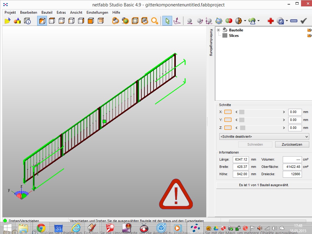

Hier ein Beispiel, wobei zwei Komponenten für die Konstruktion des gesamten Gitters genutzt werden (Rest sind gespiegelte Varianten der Einzelkomponenten) ...
RE: Geländer aus Rundrohr - mühlbauer - 18.05.2015
(18.05.2015 - 16:40)cotty schrieb: ...Rest sind gespiegelte Varianten der Einzelkomponenten...
Jetzt wird´s aber Zeit, das korrigierte PlugIn zu benutzen Wink
http://www.sketchup-forum.de/Thread-geteilt-Plugin-Ebenen-im-Layer-reduzieren?highlight=workmate
RE: Geländer aus Rundrohr - cotty - 18.05.2015
Hast du das STL-Plugin aktualisiert? Das Problem besteht nach meinen Erfahrungen in der neuen Version nicht mehr!
(18.05.2015 - 16:59)cotty schrieb: Hast du das STL-Plugin aktualisiert?
Hab´ ich nicht - und die obige Anmerkung soll mich daran erinnern - aber als so richtig NOTwendig habe ich das auch nicht erkannt - wie seinerzeit gesagt - Gefahr erkannt - Gefahr gebannt.
Außerdem ist die alte Version im Verein mit netfabb wie man sieht in der Lage, Spiegelungen sichtbar zu machen. Oder ginge das auch anders?
