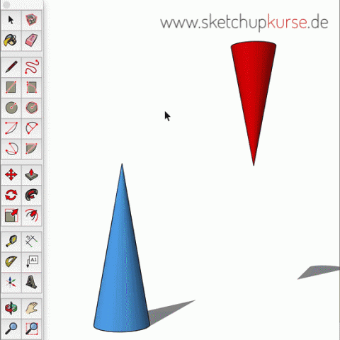

Im Raum schwebendes Objekt auf den Punk(t) ziehen - frajo - 28.01.2019 Hallo, mir passiert es oft, dass ich beim zeichnen von komplexen Modellen irgendwo schnell eine Gruppe gezeichnet habe, oder zur Seite geschoben habe, die danach irgendwo im Raum schwebt. Ich habe dann Probleme diese Gruppe oder Komponente schnell an das schon gezeichnete Modell anzudocken. Ich hoffe, Ihr versteht was ich meine und habt einen Tipp, der dieses Problem löst. Grüße, Franz RE: Im Raum schwebendes Objekt auf den Punk ziehen - cotty - 28.01.2019 Einen Eckpunkt mit bekannten Ziel anfassen und beim Verschieben unbedingt auf die Ableitungen achten. RE: Im Raum schwebendes Objekt auf den Punk ziehen - David.P - 28.01.2019 Also ich zieh im Raum irgendwo schwebende Objekte immer schnell so: ![]() ...auf den Punk. ![]() ![]() RE: Im Raum schwebendes Objekt auf den Punk ziehen - frajo - 29.01.2019 Hallo cotty, danke für den Tipp, aber ich verstehe nicht die Herangehensweise von einen Eckpunkt mit mit bekannten Ziel anfassen. Grüße, Franz. RE: Im Raum schwebendes Objekt auf den Punk ziehen - David.P - 29.01.2019 Cotty meint wohl, am besten einen Eckpunkt des herumschwebenden Objekts (mit dem Move-Werkzeug) anfassen -- und diesen Eckpunkt am einfachsten auf irgendeinen Ziel-Eckpunkt im Modell ziehen, wo er dann einrastet. Weiteres Verschieben und finales Positionieren des Schwebeobjekts dann z.B. noch entlang der Achsen bzw. mit den Ableitungen (automatischen Hilfslinien). RE: Im Raum schwebendes Objekt auf den Punk ziehen - frajo - 29.01.2019 Hallo David, seit 2016 benutze ich SketchUp Pro und habe schon einige Projekte gezeichnet. Auf YouTube unter fjeengel z.B. den 3D Drucker und die Fräse. Genau wie von Dir beschrieben versuche ich die Objekte anzudocken, was nach mehreren anlaufen auch funktioniert, sonst würde die Zeichnung nie fertig. Es muss aber doch einen zügigen Weg geben, das Objekt aus dem Raum direkt auf den Punkt zu ziehen, den man sich wünscht. danke das Du mir helfen möchtest. Grüße, Franz RE: Im Raum schwebendes Objekt auf den Punk(t) ziehen - Kellermanakis - 29.01.2019 Ableitungen in Sketchup von Cotty: RE: Im Raum schwebendes Objekt auf den Punk(t) ziehen - Jörg - 30.01.2019 Genau wie von Cotty beschrieben: mit dem Verschieben-Werkzeug erst einen Punkt des zu verschiebenden Objektes einfangen, dann einen entsprechenden Punkt am Ziel einfangen... eigentlich ganz einfach ;-) LG Jörg zum Abspielen draufklicken RE: Im Raum schwebendes Objekt auf den Punk(t) ziehen - frajo - 30.01.2019 Hallo Jörg. Danke für das Video. Ich denke, dass ich das Problem erkannt habe. Auf meinem 27" Thunderbolt Bildschirm in hoher Auflösung, sind die Objekte iim Raum manchmal weit vom Modell entfernt und dadurch ist alles auf der Bearbeitungsfläche nur sehr klein sichtbar. Da ich nicht gleichzeitig das Objekt bewegen und das Modell heranzoomen kann, habe ich versucht es zunächst in die Nähe zu ziehen und mich gewundert, dass es sich danach immer noch weit entfernt irgendwo im Raum befindet. Das habe ich dann so oft wiederholt, bis die Objekte nah beieinander sind. Dann zeichne ich schon immer genau so wie von cotty beschrieben und wie auf Deinem Video zu sehen ist. Ich hätte meine Frage anders formulieren müssen. Z.B. Wie ziehe ich ein im Raum, weit entfernt vom Modell befindliches Objekt in einem Zug in die Nähe des Modells. Leider kann ich meine SpaceMouse nicht installieren. Den Grund habe ich schon in anderen Beiträgen genannt. Grüße, Franz RE: Im Raum schwebendes Objekt auf den Punk(t) ziehen - Markus_WI - 30.01.2019 Wenn Du nicht gleichzeitig zoomen und bewegen kannst, dann versuch es doch einmal mit ausschneiden, zum Zielort zoomen und dann einfügen. Damit kann man zwar nicht festlegen, welchen Punkt man an welchen Punkt andockt, aber das Objekt ist zumindest schonmal in direkter Nähe. |
