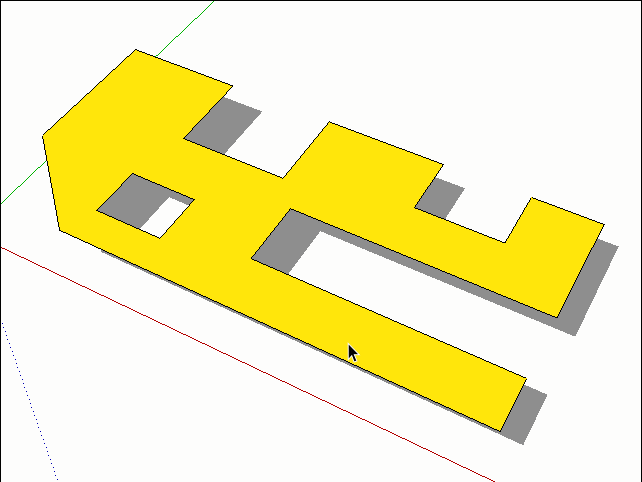

RE: Kante mit Fase oder Radius versehen? - JoLo - 12.04.2016
(04.01.2016 - 14:03)SketchUp schrieb: SketchUp ist kein Konstruktions-Programm zur Erstellung tech. Zeichnungen sondern ein 3D-Modellierer. Ein nachträgliches Abrunden oder Fasen von Geometrie ist mit Bordmitteln nicht möglich , d.h. muss konstruiert und eventuell überstehende Geometrie gelöscht werden.
Hallo zusammen, hier meine erste Frage in diesem Forum:
Gibt es denn kein Tool/PlugIn, mit dem ich die Kanten von 2D n-Ecken mit einem definierten Radius abrunden kann?
"RoundCorner" funktioniert bei mir nur mit 3D objekten.
Bei der Zeichnung oben muß man praktisch bei jeder Ecke den Radius ändern.
Ohne Tool macht das echt keinen Spass.
Danke für Eure Unterstützung
Ich habs doch noch selbst gefunden, Dr. Google sei Dank:
2D Tools von TIG
RE: Kante mit Fase oder Radius versehen? - cotty - 12.04.2016
Gleiche Radien können in aktuellen SketchUp-Versionen durch Doppelklick schnell erstellt werden...
RE: Kante mit Fase oder Radius versehen? - Ulrich Wolf - 13.04.2016
sorry cotty, ich muß doch nachfragen da es nicht so erkenntlich ist. Radius ansetzen ist klar aber wie funtioniert es beim nächsten Radiuspunkt scheint ja automatisch dann weiter zugehen....muß ich irgendeine Taste gedrückt halten ? Sad
RE: Kante mit Fase oder Radius versehen? - mühlbauer - 13.04.2016
Cotty hat´s gesagt: Doppelklick; könnte man auch als Mausklick links oder so bezeichnen, aber das auszuprobieren geht schneller als die Frage zu formulieren, oder?
(13.04.2016 - 10:00)mühlbauer schrieb: aber das auszuprobieren geht schneller als die Frage zu formulieren, oder?
kann ja sein. Wie Sie aber an der Frage erkennen können ist es nicht so. Bei der gif_animation läuft die Sache automatisch ab. Ich habe das schon versucht auch mit Doppelklick, aber meine Frage ist wie habe ich bei den Radienpunkten immer das gleiche Radienmass.
Hänge mal zwei Screen an die zeigen einen Zweipunktbogen mit Massangabe dann der nächste Bogen bei dem ich die Massangabe nicht korrekt hinbekomme. Das konnte ich bei der Gif-Animation nicht erkennen....wie Cotty das gehändelt hat, daher meine Nachfrage....
Dass bei den beiden 135°-Bögen der Radius nicht gleich denen bei den 90°-Winkeln ist, das schränkt cottys Aussage zwar ein, dennoch halte ich seinen Tip für sehr hilfreich.
Jetzt warte ich nur noch auf den Tritt in meinen Hintern in Form einer Tastenkombination, die wirklich in jedem Fall gleiche Radien garantiert.
