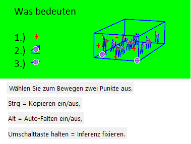

Bei der Markierung von Gruppen werden in bzw. an der blauen Gruppenumrahmung bestimmte Zeichen angezeigt, u.a.
1.) kleines rotes Kreuz
2.) gefüllter kleiner Kreis
3.) kleiner Kreis mit Kreuz
Was bedeuten diese und kann man ggf. irgendwo nachlesen, was diese und andere Zeichen in SU bedeuten?
Ausserdem erscheinen bei Aktionen noch Hinweise, was bedeuten diese genau (siehe im Screenshot) speziell "Auto-Falten" und "Inferenz"?

Mit der Maus länger dort verweilen, dann werden die Entsprechenden Ableitungshinweise angezeigt.
1. Zum schnellem Drehen des Objektes um die drei Hauptachsen, ohne dass dafür das Drehen-Werkzeug genutzt werden muss
2. Vermutlich Endpunkt oder Punkt in Gruppe
3. Ursprung der Gruppe/Komponente
Hier eine Übersicht der Ableitungen:
https://help.sketchup.com/en/article/3000083

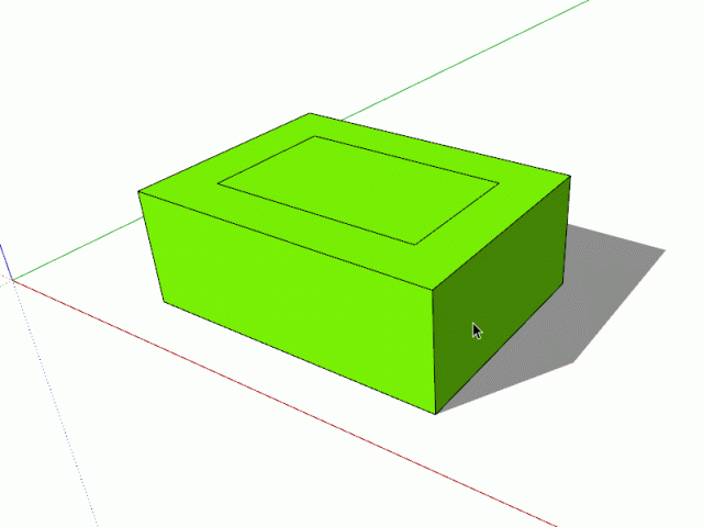

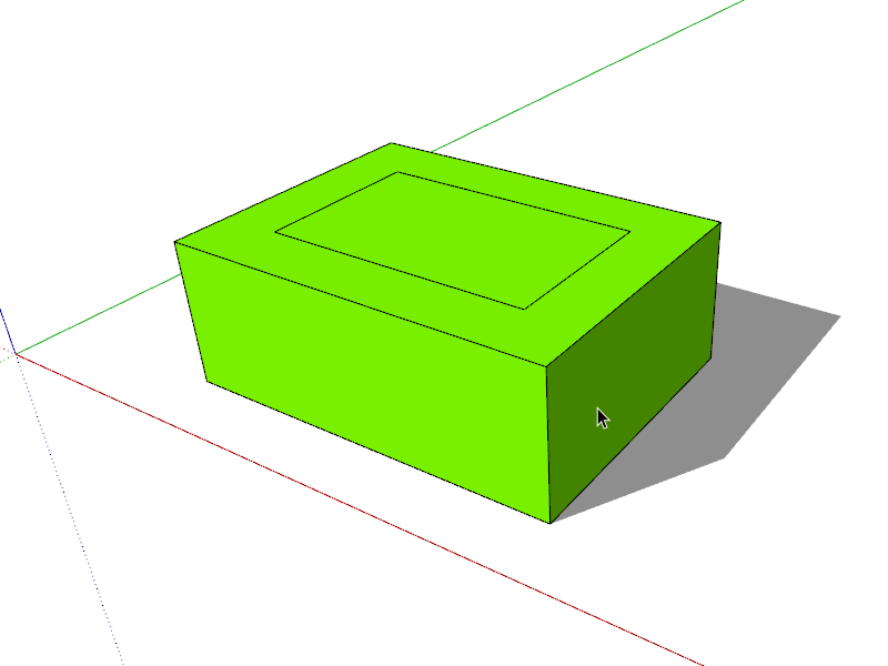

Autofold (Auto falten):
Wenn SketchUp verhindert, z.B. beim Verschieben, dass eine Fläche "zerstört" bzw. weiter unterteilt wird, kann es mit dem Autofalten dazu gezwungen werden.
(Klick für Animation)
