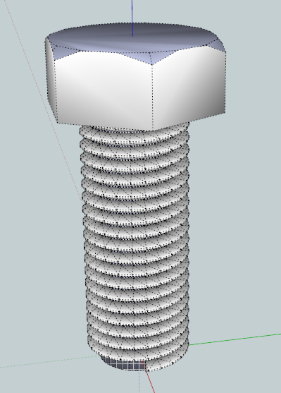

soweit komme ich, aber die vielen kleinen Linien bekomme ich nicht weg. Mein gefühlter 100ste Versuch

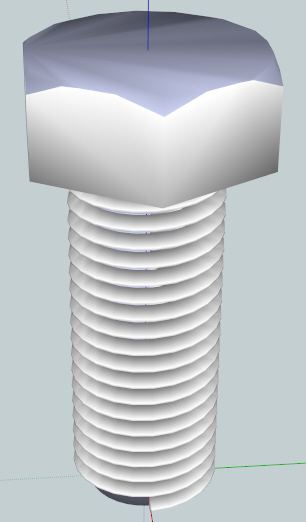

Hatte an der Stelle ein Häckchen bei "Ansicht ->ausgeblendete Geometrie>"
Nachdem ich es entfernt habe sieht die Schraube nun so aus:
danke für den Tipp Idea
genau, um die ausgeblendete Geometrie per Rechtsklick/Kontext-Menü einblenden zu können, erst die "Ausgeblendete Geometrie" aktivieren und dann ggf. wieder deaktivieren... wie im Video.
