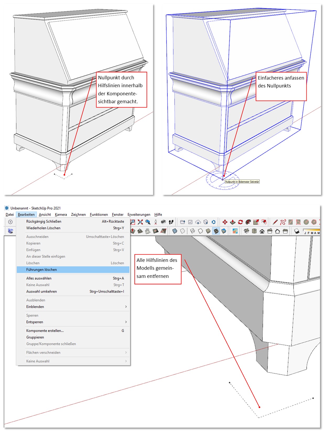

Hallo Michael
So wie du es beschreibts kenne ich keine Möglichkeit innerhalb SU.
Ich mache mit daher bei meinen Komponenten innerhalb der Komponente jeweils eine Nullpunkt-Markierung durch Hilfslinien. Dadurch gelingt das Anfassen (Werkzeug >Drehen oder Verschieben) eindeutiger und einfacher. Die Hilfslinien werden später beim bereinigen des Modell (löschen von Hilfslinien > Bearbeiten >Führungen löschen) gleich mit entfernt.
